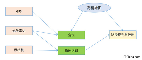

无人驾驶技术是多个技术的集成,包括了传感器、定位与深度学习、高精地图、路径规划、障碍物检测与规避、机械控制、系统集成与优化、能耗与散热管理等等。虽然现有的多种无人车在实现上有许多不同,但是在系统架构上都大同小异。图1显示了无人车的通用系统架构,系统的感知端(图1左)由不同的传感器组成,其中GPS用于定位,光学雷达(Light Detection And Ranging,简称 LiDAR)用于定位以及障碍物检测,照相机用于基于深度学习的物体识别以及定位辅助。
图1 无人车通用系统架构
在传感器信息采集后,我们进入了感知阶段,主要是定位与物体识别(图1中)。在这个阶段,我们可以用数学的方法,比如Kalman Filter与 Particle Filter等算法,对各种传感器信息进行融合,得出当前最大几率的位置。如果使用LiDAR为主要的定位传感器,我们可以通过LiDAR扫描回来的信息跟已知的高精地图做对比,得出当前的车辆位置。如果没有地图,我们甚至可以把当前的LiDAR扫描信息与之前的扫描信息用ICP算法做对比,推算出当前的车辆位置。在得出基于LiDAR的位置预测后,可以用数学方法与其它传感器信息进行融合,推算出更精准的位置信息。
最后,我们进入了计划与控制阶段(图1右)。在这个阶段,我们根据位置信息以及识别出的图像信息(如红绿灯)实时调节车辆的行车计划,并把行车计划转化成控制信号操控车辆。全局的路径规划可以用类似A-Star的算法实现,本地的路径规划可以用DWA等算法实现。

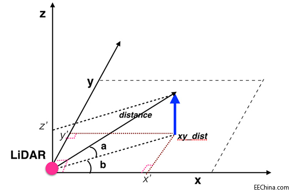

无人车所使用的LiDAR并不是静止不动的。在无人车行驶的过程中,LiDAR同时以一定的角速度匀速转动,在这个过程中不断地发出激光并收集反射点的信息,以便得到全方位的环境信息。LiDAR在收集反射点距离的过程中也会同时记录下该点发生的时间和水平角度(Azimuth),并且每个激光发射器都有编号和固定的垂直角度,根据这些数据我们就可以计算出所有反射点的坐标。LiDAR每旋转一周收集到的所有反射点坐标的集合就形成了点云(point cloud)。
图2 点云的产生
如图2所示,LiDAR通过激光反射可以测出和物体的距离distance,因为激光的垂直角度是固定的,记做a,这里我们可以直接求出z轴坐标为sin(a)*distance。由cos(a)*distance我们可以得到distance在xy平面的投影,记做xy_dist。LiDAR在记录反射点距离的同时也会记录下当前LiDAR转动的水平角度b,根据简单的集合转换,可以得到该点的x轴坐标和y轴坐标分别为cos(b)*xy_dist和sin(b)*xy_dist。

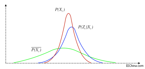

上文提到过,LiDAR会在车辆行驶的过程中不断收集点云来了解周围的环境。我们可以很自然想到利用这些环境信息来定位。这里我们可以把这个问题用一个简化的概率问题来表示:已知t0时刻的GPS信息,t0时刻的点云信息,以及t1时刻无人车可能所在的三个位置:P1、P2和P3(这里为了简化问题,假设无人车会在这三个位置中的某一个)。求t1时刻车在这三点的概率。根据贝叶斯法则,无人车的定位问题可以简化为如下概率公式:
图片描述
右侧第一项表示给定当前位置,观测到点云信息的概率分布。其计算方式一般分局部估计和全局估计两种。局部估计较简单的做法就是通过当前时刻点云和上一时刻点云的匹配,借助几何推导,可以估计出无人车在当前位置的可能性。全局估计就是利用当前时刻的点云和上面提到过的高清地图做匹配,可以得到当前车相对地图上某一位置的可能性。在实际中一般会两种定位方法结合使用。右侧第二项表示对当前位置预测的概率分布,这里可以简单的用GPS给出的位置信息作为预测。通过计算P1、P2和P3这三个点的后验概率,就可以估算出无人车在哪一个位置的可能性最高。通过对两个概率分布的相乘,可以很大程度上提高无人车定位的准确度,如图3所示。
图3 基于点云的定位

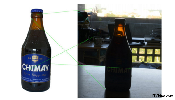

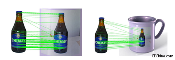

众所周知,在机器视觉中一个比较难解决的问题就是判断物体的远近,基于单一摄像头所抓取的2D图像无法得到准确的距离信息。而基于多摄像头生成深度图的方法又需要很大的计算量,不能很好地满足无人车在实时性上的要求。另一个棘手的问题就是光学摄像头受光照条件的影响巨大,物体的识别准确度很不稳定。图4展示了光线不好的情况下图像特征匹配的问题:由于相机曝光不充分,左侧图中的特征点在右侧图中没有匹配成功。图5左侧展示了2D物体特征匹配成功的例子:啤酒瓶的模板可以在2D图像中成功识别。但是如果将镜头拉远,如图5右所示,我们只能识别出右侧的啤酒瓶只是附着在另一个3D物体的表面而已。2D物体由于维度缺失的问题很难在这个情境下做出正确的识别。
图4 暗光条件下图像特征匹配的挑战
图5 2D图像识别的问题

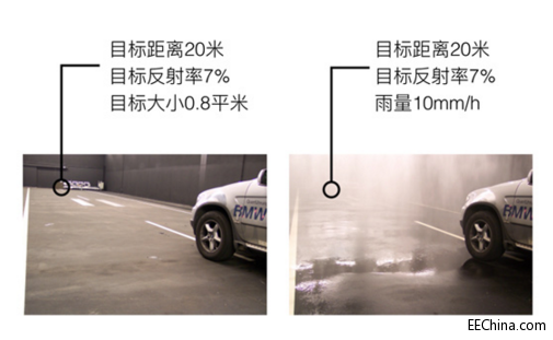

技术挑战:空气中悬浮物
LiDAR的精度也会受到天气的影响。空气中悬浮物会对光速产生影响。大雾及雨天都会影响LiDAR的精度,如图6所示。
图6 外部环境对LiDAR测量的影响
