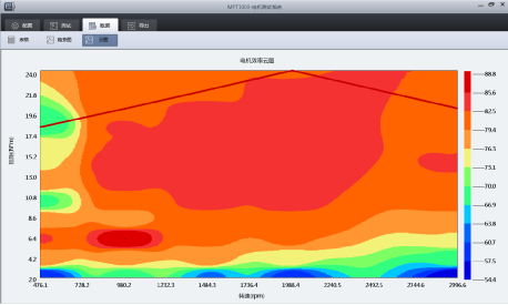

根据GB/T 18488-2015电动汽车用驱动电机系统试验标准,需要对新能源汽车驱动电机进行MAP图测试,获取该电机的效率特性和高效区分布情况。MAP图实际测试结果如下图:
图中横轴为转速,纵轴为转矩,颜色表示对于的效率,它代表了电机在不同的工作区域(转速,转矩)下的效率特性分布情况,其中橙红色部分就是电机的高效区。高效区分布越广,代表该电机在各类工况下运行时越省电。
MPT电机测试系统内置MAP自动化测试功能,可以根据用户预先设置的加载情况,自动控制负载和被试电机进行对应的工况加载,获取不同工况下的效率,最终把海量的测试数据整合成一张MAP图,直观地为用户分析电机的效率特性和高效区分布情况。

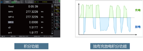

同样根据GB/T 18488-2015电动汽车用驱动电机系统试验标准,还需要对新能源汽车驱动电机进行再生能量回馈试验。该试验目的是考量驱动电机在制动时,即运行在发电机状态时,能否正常实现电能的回馈,同时评估电机的真实能耗情况。
针对驱动电机的再生能量回馈试验,致远电机MPT电机测试系统可灵活利用内置MDA电机与驱动器分析仪的积分功能,对电机控制器的输入端进行实时积分,精确捕捉该电机在制动时回馈的能量值。
同时针对电机控制器和动力电池之间直流充放电特性,致远电机特殊设计充放电积分功能,可对电机控制器输入端的电信号进行采样率周期实时积分,即使电机快速在电动机状态和发电机状态之间切换,也可以捕捉到一段时间内电机和动力电池之间的能量传输情况。
