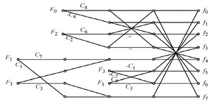

对于一维IDCT 有许多优秀的快速算法。其中一种是将IDCT 原始的变换矩阵分解成几个利于计算的变换矩阵, 然后逐步计算。还有一种是利用了IDCT的奇偶对称性以及余弦函数的和差化积性质最大程度的共用乘法器。虽然后一种的乘法次数为12次, 少于前一种的16次,但由于前一种的乘法集中在输入附近, 也就是说绝大部分乘法的其中一个乘数是输入F(k ) , 因而可以通过提前判断输入F(k ) 中是否有较多的0 元素从而直接跳过一部分的乘加运算, 达到加速的目的。MPEG-4 解码的IDCT 输入中, 有大量的0, 所以前一种的算法更有利于MPEG-4 解码。其算法流程如图1。
图1 chen 算法流程Ci= cos( iπ/16)

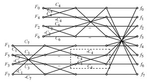

在图1的虚线中, 前一级乘加运算的结果要与C4相乘, 如果输入数据F(k ) 和系数Ci都是16位数据, 为了保证精度就要使用32 位乘16 位的乘法器,这必然成为整个电路中的关键路径, 影响其性能。若用下面的式(4) 对虚线内的条路径做变换, 虽然增加了乘法数目, 但是不仅去除掉32 位乘16 位的乘法器, 而且有利于下文将要提及的OnlyDC 和Halfzero情况的加速。
变换后的虚线内的算法流程如图2 所示。
图2 chen 算法变换Ci= cos( iπ/16)

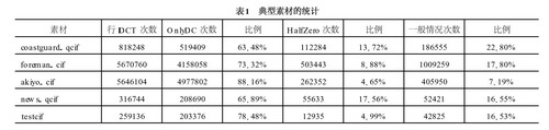

(3) 其它情况都归入普通情况。我们用软件直接解码的方法对典型素材作了统计(见表1) , 发现OnlyDC 和Halfzero的情况占了很大比例, 加速这两种情况的计算对加速整个视频解码的IDCT 运算有重要意义。

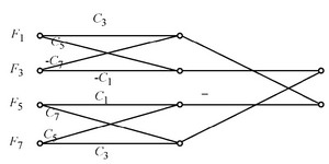

对于Halfzero 的情况, 可简化图1 和图2 中的F(4)、F (5)、F (6)、F (7) 的相关路径, 得到Halfzero 的算法流程(如图3)。此时时乘法总数为10 次。
图3 Halfzero 的算法流程 其中Ci = 2cos( iπ/16)

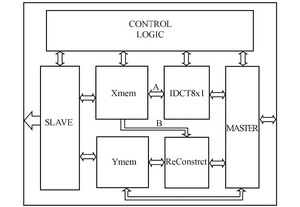

MPEG-4 加速器的的整体框图如图4 所示。其中slave 模块负责模式配置, 接收数据, 反量化并判断OnlyDC 和Halfzero。写向slave 的数据经过反量化操作后进入Xmem。MPEG-4 加速器的Cont rol模块控制整个解码流程。Idct8x1从Xmem 中读出原数据做一维IDCT 并写回Xmem。
由于Xmem 的带宽限制IDCT 8x1只使用两个乘法器, 把乘法排列紧凑后, 普通情况一维IDCT 需要20个周期, Halfzero 需要14个周期。Master 负责取运动补偿图像数据, 并在完成IDCT 变换和叠加后将结果放回显存。每次数据写回显存后, Control 模块会将Xmem 清零, 这样下次解码操作只需将非零数据写入Xmem , 减少了数据的写入时间。
双端口片上存储器Xmem 负责存放IDCT 的中间数据和计算结果, 其中数据通过A端口进行IDCT 变换, IDCT 结果通过B 端口进行叠加, IDCT 计算和运动补偿叠加可以通过A、B 两个端口并行处理。单端口Ymem 负责存放MA STER取回的运动补偿数据。Xmem 和Ymem 是零等待的片上存储器, 而且在外部总线上是可见的, 所以在MPEG-4 加速器不使用时, 它们还可以作为整个芯片高速的缓冲区使用。

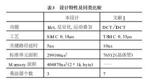

我们使用SYNOPSYS 的Design Compiler 对本设计进行了综合, 综合采用SMIC的0.8um的标准单元库。结果显示本设计的关键路径在反量化处, 因为此处直接使用了一次乘加操作。表3给出了本设计的特性。本设计完成更多解码功能, 主频更高, 乘法器更少, 而且引入了可与系统复用的片上内存。

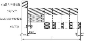

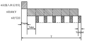

我们分I帧和非I帧两种情况分析本设计的处理时间。在处理I 帧时要进行反量化, 不需要运动补偿叠加。由于反量化是在数据输入的同时进行的, 所以处理时间由非零值的写入时间Tinput , IDCT 计算间Tidct和写回显存的时间Toutput三部分组成。这三部分如图6 (a) 所示的并行处理。在处理非I 帧时, IDCT的结果需要与运动补偿的结果叠加, 所以处理时间时由非零值的写入时间Tinput , IDCT 计算时间Tidct,取运动补偿数据时间Tfetch , 叠加并写回显存的时间Toutput四部分组成。如图6 (b) 所示的并行处理。
(a)I 帧处理时间 (b) 非I 帧处理时间
图6 处理时间
其中取运动补偿的结果和最后写回现存都要占用总线接口, 所以要依次进行。从这两幅图可以看出, 并行处理使得这两种情况总的处理时间是相同的。以行IDCT一般情况15% ,OnlyDC情况70% , Halfzero情况10% 计算, 一个block 的IDCT 所需的周期Tidct为:
T idct = (0 × 70%+ 14 × 10%+ 20 × 20% ) × 8 + 20 × 8 = 203.2 (个周期)
如不考虑回写时由显存造成的延时,M PEG24加速器处理的处理时间T 为:
T = Tinput + 6 × Tidct + Toutput = 6 × 64 × 15%+ 6 × 203 + 64 = 1340.8 (周期/宏块)
