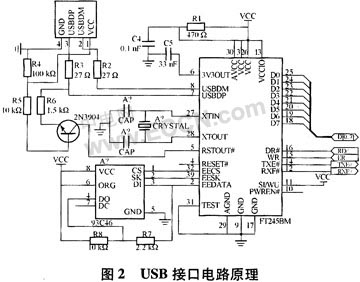

由USB设计规范可知,USB设备有总线供电和自供电两种方式。考虑到开发的数控系统并不属于移动应用,无需通过总线供电方式来供给芯片工作所需电源,因此采用自供电方式进行设计。采用自供电方式的基于FT245BM的USB接口电路原理如图2所示。
FT245BM通过8位并行数据口D[0..7]和4位读写状态/控制口 RXF#、TXE#、RD#、WR实现与微控制器交换数据,而PC机与FT245BM问通过UISB总线传输数据。可选的外部EEPROM用于存储USB设备的特定信息,呵以通过EECS、EESK、EEDATA来完成数据写入和读出。由于设计采用自供电的方式,为防止USB主机或USB HUB(集线器)控制器在断电情况下USB接口设备将电流灌入USB总线(USB主机或USB HUB控制器将突然上电而可能导致损坏),在USBDP的上拉电路中加入检测USB总线电流的NPN型晶体管2N3904。当总线有电时,2N3904饱和导通,USBDP通过1.5 kΩ电阻上拉至RSTOUT#3.3 V,USB数据通信正常进行;当USB总线失电时,2N3904因基极无电流而截止,阻止电流由RSTOUT#进入USB总线,可有效防止USB主机的突然上电。

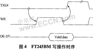

写操作时序见图4。当TXE#为低,表示当前FIFO发送缓冲区空,可以向发送缓冲区写人数据。在WR为高电平时,微控制器将8位数据D[0..7]送到并行I/O口上,在WR信号电平由高变低时数据被写入发送缓冲区中。当TXE#为高时,表示当前FIFO发送缓冲区已满或者正在写入上一个字节,此时禁止向发送缓冲区中写入任何数据。微控制器向FT245BM写人数据时应确保TXE#为低。

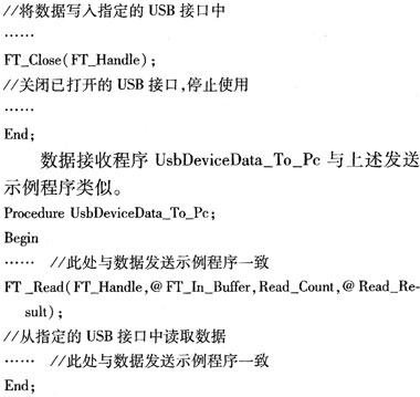

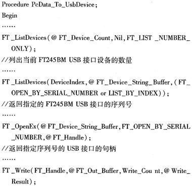

选择D2XX作为USB接口的设备驱动程序,应用程序通过FTD2XX.DLL、FTD2XX.SYS、Windows USBDriver Stack来实现对FT245BM。的读写。因此,在程序编写时只需调用FTD2XX.DLL中的函数,便可完成对USB接口设备的读写操作。
FTD2XX.DLL提供了丰富的接口函数来访问FT245BM,主要函数简介如下:
FT_ListDevice:获取当前PC机上连接的所有的FTDI USB接口设备的信息;
FT_Open,FT_OpenEx:打开FTDI USB接口;
FT_Read:从FTDI USB接口读取数据;
FT_Write:向FTDI USB接口写入数据;
FT_Close:关闭FTDI USB接口。
使用DLL(动态链接库)函数首先要在接口单元处重新声明程序中需要使用到的函数。FTD2XX中DLL函数声明示例如下:
采用Delphi 7编写的数据发送示例程序PcData_To_UsbDevice如下:
