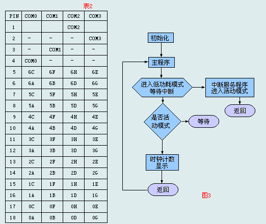

为了节省功耗,系统应工作在低功耗模式。低功耗模式有5种,而每种低功耗模式都可通过中断唤醒进入活动模式。但不是每一种低功耗模式都适合实时时钟显示。本文中选用低功耗模式1。同时通过定时器的控制寄存器选取合适的分频系数,使进入计数器的频率降低,同样也可以降低功耗。
系统通过定时中断唤醒,进入活动模式处理数据,通过查表进行时钟的显示。表1为LCD从0-9的显示玛,此段码通过真值表(见表2)得到。表中欧COM0、COM1、COM2、COM3为液晶显示模块的公共端(其对应的管脚与MSP430F413的COM0、COM1、COM2、COM3相对应的管脚连接)Pin1-Pin18为液晶显示模块的管脚。为了直观,表中在字母A、B、C……前加上数字0、1、2等比如0A、0B、0C……对应显示的第一位书,1、1B、1C……对应第二位数,依此类推。表中A为01H,B为02H,C为10H,D为04H,E为80H,F为20H,G为08H,H为40H。例如某位显示2,其对应的段是A、B、G、E、D,则显示段码为A+B+G+E+D=8FH。图3为程序流程图。
