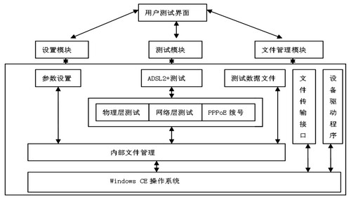

系统软件设计
系统软件整体结构如图3所示。
图3 系统软件结构

操作系统内核
选择一款既满足应用要求,性价比又最佳的实时操作系统是本次开发任务的关键。综合考虑到操作系统对硬件的支持及二次开发的简便性等方面,系统采用了微软公司的Windows CE。
系统的定制移植是项目开发的重要步骤,我们使用Platform Builder的集成开发环境,在选定BSP,根据项目需要以及存储器容量限制,裁减内核、删除不必要的系统组件,建立一个操作系统镜像工程后,添加自定义的模块组件到Platform Builder相应的工程中,生成一个操作系统镜像。Windows CE的特性目录是可以扩展的,可以将自己创制的特性如驱动程序等文件加入到特性目录中,Platform Builder利用.cec文件来建立特性目录,它允许Platform Builder显示这个特性到集成开发环境,并且可以将这个特性加到一个操作系统中。
应用程序
本项目需开发的应用程序主要包括数据运算显示和系统控制两部分,使用EVC开发和调试。系统主要测试项目有物理层测试、网络层测试。
物理层测试用于测试ADSL/ADSL2/ 2+线路的物理层参数,包括ADSL/ ADSL2/ 2+连接状态、连接模式、上/下行速率、噪声裕量、线路衰减、输出功率、CRC误码、HEC误码、FEC误码、OCD误码、NCD误码以及信道比特图。
通过仪器内置的ADSL2+ Modem 进行PPPoE拨号,建立PPPoE拨号连接后,可以进行网络层的Ping、Ipconfig、Tracert、Route测试。
设备驱动程序
Platform Builder虽然自带了一些标准的BSP,里面也有一些通用的驱动程序,但对于一些专用的设备和功能,Platform Builder自带的驱动无法满足要求。为了便于与模拟测试部分的通讯与控制以及液晶触摸屏的使用,还需编写相应的接口驱动程序,主要包括用于TDR测试的具有PWM功能的I/O口驱动等,使用C语言编写。
