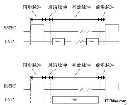

         VGA的接口时序如图所示,场同步信号VSYNC在每帧(即送一次全屏的图像)开始的时候产生一个固定宽度的高脉冲,行同步信号HSYNC在每行开始的时候产生一个固定宽度的高脉冲,色彩数据在某些固定的行和列交汇处有效。

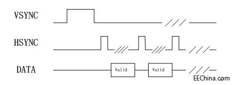

         如前所述,我们通常以一个基准时钟驱动VGA信号的产生,用这个基准时钟为时间单位来产生的时序如图所示。
