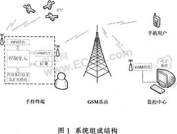

地面目标跟踪及报警系统由手持终端和监控中心两大部分组成,如图1所示。其中手持终端以ARM微控制器为核心,通过UART0和UART1分
别连接GPS模块和GSM模块(发送);监控中心由PC机和GSM模块(接收)构成,PC机中安装的电子地图软件用于解析GSM模块传来的定位信
息,并精确显示出被跟踪目标的具体地理位置。

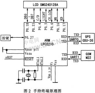

手持终端由ARM微控制器、GPS模块、GSM模块、按键、LCD构成。其结构如图2所示。
手持终端以LPC2210为主控制器,LPC2210是基于实时仿真和跟踪的16/32位ARM7TDMI-SCPU的微控制器,并带有256 KB的嵌入高速
Flash存储器;128位宽度的存储器接口和独特的加速结构,使32位代码能够在最大时钟速率下运行[1]。由于内置了宽范围的串行通信接口,
从而给硬件设计和软件移植都带来了很大的便利。GPS模块采用日本光电公司的GSU-36,体积小,功耗低,抗电磁干扰,可以同时跟踪12颗
卫星。GSM模块采用BENQ公司的M22。
LPC2210通过串行口UART0发送GPS采样周期的设置、GPS数据类型选择和通信波特率等控制命令和接收GPS定位信息。通过串行口
UART1发送AT指令实现控制GSM的工作和传送SMS。LCD显示当前的经纬度和时间等信息,按键用来控制是否发送信号。

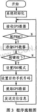

手持终端的相关程序用C语言编写,程序流程如图3所示。软件设计主要包括系统初始化、GPS数据处理、GSM数据处理3大部分。
5.1 系统初始化
系统初始化主要是对串行口的初始化,包括传输帧格式、波特率的设置。根据GPS模块、GSM模块的硬件特性,设置UART0波特率为4 800
b/s、UART1波特率为9 600 b/s,均无奇偶校验位,1位5.2 GPS数据处理 GPS模块接收GPS卫星定位信号,判断其为GPRMC格式,经
解析留下经纬度、UTC时间等主要信息以待下一步处理,否则继续接收GPS卫星定位信号。

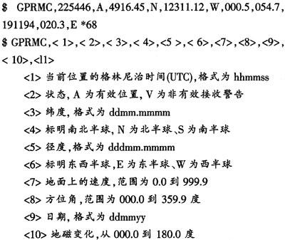

GPS模块输出的GPS定位信息服从NAME-0183通信标准。NAME-0183通信标准的输出数据采用的是ASCII码,其内容包含了纬度、经度、
高度、速度、日期、时间、航向以及卫星状况等信息。语句有6种,包括GGA、GLL、GSA、GSV、RMC和VGT。本系统用到的是RMC纪录
语句,它包含了定位系统需要的所有信息。格式举例:

确认有按键按下时(启动键盘防抖动程序),提取存储的数据,转换成相应的Unicode码,即符合PDU格式。然后将最终有
效的定位信息发送至监控中心。

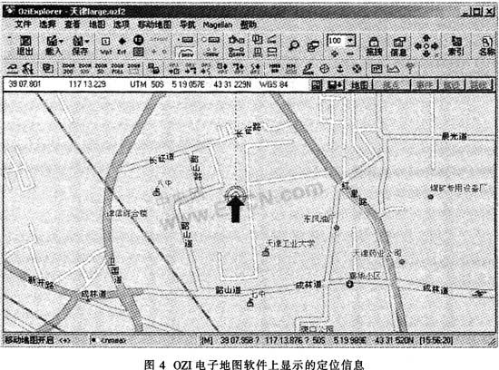

取下手机的SIM卡,放至监控中心的GSM模块上。开启PC机上的电子地图软件OZI,设置COM1口的各参数:波特率4 800 b/s、停止位1、
无奇偶校验,以使其与GSM模块匹配。再一次上电运行,点击OZI上的"导航"按钮。定位点正好停留在了天津市河东区天津工业大学上,放大
地图,定位点落在了实验楼所在位置,地图窗口下方也实时显示出了定位点的经纬度数值和当前时间(如图4所示)。
