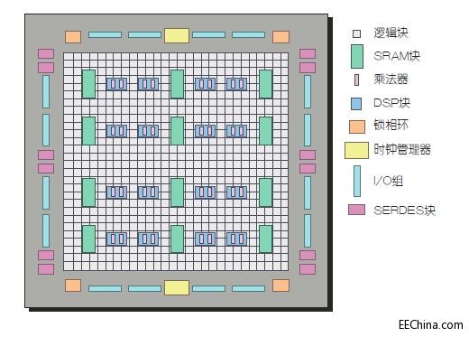

随着时间的推移和工艺节点的进步,FPGA的容量和性能不断得到提高,功耗却不断的下降。直到大约2006年以前广泛使用的一直是四输入查找表。事实上,在写这篇文章之时,较小的FPGA系列器件仍在使用四输入的查找表,但一些高端器件可能使用六、七或八输入的查找表。这些大家伙可能被用作一个大的查找表,或分裂成许多更小的功能,比如两个四输入的查找表或一个三输入一个五输入的查找表。在实际的高端器件中,这种可编程构造可以描述相当于百万级(有时甚至千万级)的原始逻辑门。
如果某个逻辑功能(比方说计数器)是用FPGA的可编程构造实现的,那么这个功能可以被说成“软功能”。相比之下,如果某个功能是直接用芯片实现的,则被说成“硬功能”。(随着这些功能变得越来越大越来越复杂,我们一般称它们为内核)。软内核的优势在于,你可以让它们做你想让它们做的任何事。硬内核的优势是它们占用较少的硅片面积,具有较高的性能,并且功耗较低。最优的解决方案是混合使用软内核(用可编程构造实现)和硬内核(直接用硅片实现)。这样,除了基于查找表的可编程构造外,今天的FPGA可以利用以下介绍的各种硬内核进行性能增强:
图3:更复杂的FPGA架构。
举例来说,该器件可能包含数千个加法器、乘法器和数字信号处理(DSP)功能;数兆位的片上内存,大量的高速串行互连(SERDES)收发器模块,以及众多的其它功能。

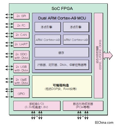

如果FPGA供应商希望提供一个占用较少硅片面积、消耗较低功率但性能更高的处理器,解决方案是将它实现为硬内核。一个非常令人兴奋的开发成果是Altera和赛灵思等公司最近推出的SoC FPGA。考虑下面所示这个例子:
图4:一种新的SoC FPGA
这个漂亮的小东西整合了一个完全以硬内核方式实现的双路ARM Cortex-A9微控制器子系统(运行时钟高达1GHz,包含浮点引擎,片上缓存,计数器,定时器等),以及种类广泛的硬内核接口功能(SPI,I2C,CAN等),还有一个硬内核的动态内存控制器,所有这些组件都利用大量传统的可编程构造和大量的通用输入输出(GPIO)引脚进行了性能增强。(即将在16nm节点推出的一款SoC FPGA据称包含四内核的64位ARM Cortex-A53处理器,双内核32位ARM Cortex-R5实时处理器,以及一个ARM Mali-400MP图形处理器。这些可不是你祖母时候的FPGA哦!)
传统的嵌入式系统架构师可能将其中一个器件放置在电路板上,并将它用作传统的高性能双内核ARM Cortex-A9微控制器。当电路板上电时,硬微控制器内核立即启动,并在任何可编程构造完成配置之前就可用了。这样可以节省时间和精力,并让软件开发人员和硬件设计师同时开始开发。
一种情形是软件开发人员捕获他们的代码,在SoC FPGA的Cortex-A9处理器上运行这些代码,然后通过分析识别任何可能严重影响性能并成为瓶颈的功能。这些功能随后可能就转交给硬件设计工程师用可编程构造来实现,它们(这些功能,不是设计工程师)将使用较低的时钟频率提供明显更高的性能,而且功耗更低。
前面我们说过,硬内核实现的功能(图4所示的ARM Cortex-A9就是一种硬内核)与等效的软内核相比具有更高的性能和更低的功耗。但现在我们又说如果在硬内核处理器上运行的软件功能是个瓶颈,我们可以用可编程构造来实现,这样它就能……你理解的没错,提供更高的性能和更低的功耗。
