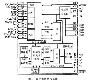

ROK101 007是Ericsson公司生产的一种能在各式电子设备中实现蓝牙功能的短距离通信的单芯片蓝牙模块。他支持USB,UART和I2C接口,具有声音和数据传输的功能。该蓝牙模块符合蓝牙1.1版本,并通过了FCC/ETSI类型认证。其模块组成框图如图1所示,该模块主要包括3个部分:射频模块、基带控制器和Flash存储器。
1.1 射频模块
蓝牙射频用来实现蓝牙设备间的无线连接,具体要完成频率的合成、基带模块的数据比特信号到无线电信号的转换过滤,并负责将无线电信号以一定的功率和跳频频率发送出去。ROK101 007模块的射频部分是由蓝牙射频芯片PBA31301/2来实现的,该芯片是一个工作在2.4~2.5 GHz ISM频段的蓝牙通信链的近距离微波频率射频收发器。最大的TX&RX数据传输为1 Mb/s,最大限度地利用了无需认证的ISM频段,在可供使用的79个信道(2.402~2.480 GHz)之间快速地跳频(1 600个信道/s)。使用GFSK调制,通道带宽是1 MHz,频率偏差在140~175 kHz之间。蓝牙射频芯片PBA31301/2包括环路滤波器、压控振荡器、射频专用集成电路、晶体振荡器、接收/发送电路、荡器与射频专用集成电路组成了锁相环电路(PLL)。发送和接收部分共享PLL,数据发送和接收在不同的时隙进行,根据给定的时间PLL可在不同的载波频率上跳变。
1.2 基带控制器
基带控制器负责蓝牙基带部分的功能。他采用查询和寻呼方式在不同的蓝牙设备间使跳频时钟和跳频频率同步,完成基带以及链路的管理,包括对SCO(同步)和ACL(异步)连接方式的支持、差错控制、物理层的认证和加密、链路管理等。基带控制器具有USB,UART/PCM接口。这些接口提供了主机控制接口传输层的物理连接,是高层软件协议与底层物理模块进行通信的通道。他们的功能是通过一个UART/USB硬件模块和运行在基带控制器中的固件来实现。当使用USB接口时,模块以USB从属设备的形式存在并且不需要PC资源。
1.3 Flash存储器
闪存中存放的是基带、链路管理层和主机控制接口的软件,还包括一些API,用于对芯片进行配置。在使用时,基带控制器首先把存放在闪存中的软件调到RAM中,RAM作为基带控制器的运行空间。

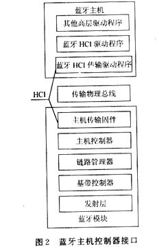

蓝牙应用有2种方式:计算机背景和非计算机背景。前者通过主机控制接口(HCI,Host Control Interface)实现高层协议和底层协议的联接,可以将蓝牙模块作为添加的附件和插卡与主机连接,利用现有的协议和API,开发比较简单;对于嵌入式应用,蓝牙设备和蓝牙技术应用开发的关键问题是如何将蓝牙技术和设备原有技术结合起来,即将蓝牙作为通信模块集成到自己的产品中。
在开发嵌入式蓝牙设备和应用系统时,又可采用2种方式:一种是采用只提供无线接口的简单模块,再针对应用自行开发主芯片,该主芯片包括从基带层到应用层的完整蓝牙协议栈,这种开发方式较为复杂,但不一定需要HCI层;另一种简单的方法是购买由供应商提供的已通过认证测试的完整蓝牙芯片组(他包括无线收发层、基带层、链路管理器层和主控制层),再针对该蓝牙芯片组进行应用开发,即自己着力开发应用部分,这样,可以简化开发过程和缩短开发周期。在第2种开发方式中,由于主机与主控制层在硬件上完全分离,所以需要通过HCI层把蓝牙模块和蓝牙主机连接在一起,为应用提供支持,他们之间的关系如图2所示,HCI详细介绍请参考文献。

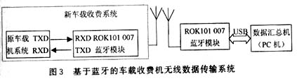

根据前面介绍的ROK101 007单芯片蓝牙模块的特性和车载机结构特点,可以将基于蓝牙的车载机数据无线传输系统设计成如图3所示。
车载机一侧主机是单片机,属非计算机背景应用方式,应该采用嵌入式开发方法中的第二种方法,即将蓝牙模块嵌入到车载收费机系统,用单片机本身具有的串行发送端TXD和接收端RXD,分别和蓝牙模块的接收端RXD和发送端TXD相连。
数据汇总机一侧主机是PC机,属计算机背景应用方式,可以采用模块化设计方法,既可以将蓝牙模块作为添加的附件和插卡与主机(数据汇总机)连接。蓝47牙模块和汇总机的接口可以采用USB接口和串行接口。从长远看,选USB接口更好,一方面,USB接口速度快;另一方面,USB支持PnP(Plug and Play),即“即插即用”,本系统采用USB接口。如果采用PC标准串行口,则要用MAX232进行电平转换。
