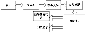

本系统由信号预处理电路、单片机AT89C2051、系统化LED显示模块、串口数据存储电路和系统软件组成。其中信号预处理电路包含信号放大、波形变换和波形整形。对待测信号进行放大的目的是降低对待测信号的幅度要求;波形变换和波形整形电路则用来将放大的信号转换成可与单片机相连的TTL信号;通过单片机的设置可使内部定时器T1对脉冲输入引脚T0进行控制,这样能精确地算出加到T0引脚的单位时间内检测到的脉冲数;设计中速度显示采用LED模块,通过速度换算得来的里程数采用I2C总线并通过E2PROM来存储,既节省了所需单片机的口线和外围器件,同时也简化了显示部分的软件编程。
系统的原理框图如图1所示。
图1 系统的原理框图

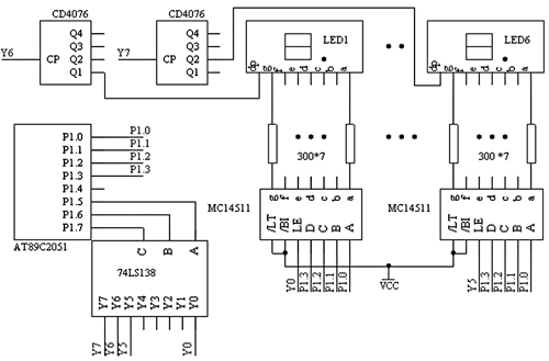

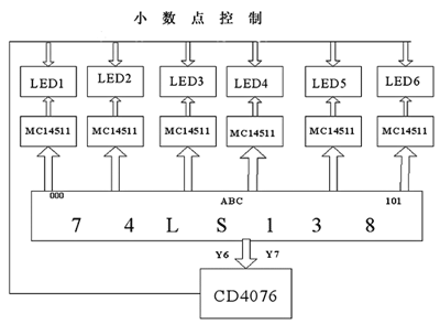

本设计的显示模块包括MC14511BCP、CD4076、74LS138和6个LED显示管等器件。
MC14511是将锁存、译码、驱动三种功能集于一身的“三合一”器件。锁存器的作用是避免在计数过程中出现跳数现象,便于观察和记录。用译码器将BCD码转换成7段码,再经过大电流反相器,驱动共阴极LED数码管。译码器属于非时序电路,其输出状态与时钟无关,仅取决于输入的BCD码。
74LS138的作用相当于位选的功能,当C,B,A的输入分别为“000、001、010、011、100、101”时分别选择不同的MC14511,从而在不同位上显示不同的数字和小数点。CD4076是CMOS 4位三态输出D寄存器,通过74LS138的Y6,Y7来控制其CP的工作,从而使CD4076来控制小数点显示。图6是显示模块框图。
图6 显示模块框图
图7为系统显示部分的电路。系统中用74LS138的Y0~Y5选择MC14511以驱动LED显示,Y6、Y7来控制CD40756的CP,从而达到以CD4076的Q1~Q4控制小数点的显示,另一个CD4076只用到其Q1和Q2,图中字符相对应的地方表示其引脚相连。
图7 系统显示部分的电路
