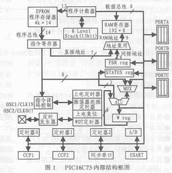

PIC16C73 PIC16xx系列微控制器中的一种,它由高性能RISC结构的CPU、存储器、I/O接口和复位电路等组成。其内部结构图如图1所示。

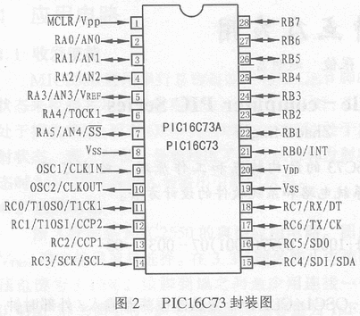

PIC16C73是28脚双列直插式大规模集成芯片,其引脚排列如图2所示。各引脚功能如下:
OSC1/CLKIN:为晶体振荡器输入/外部时钟源输入引脚。
OSC2/CLKOUT:晶体振荡器输出/外部时钟源输出引脚。在晶体振荡器方式下,接晶体或陶瓷振荡器;在RC振荡方式,输出1/4fosc。
MCLR/Vpp:芯片复位/编程电压输入脚,复位时,低电平有效。
RA0/AN0~RA5/AN4/SS:复用引脚,RA0~RA5为双向数据线;AN0~AN4为A/D输入输出通道;RA5~AN4/SS还可作为同步串口使用。
RB0~RB7:B口双向数据信号线,其引脚含有可控的弱上拉电阻。其中,RB4/INT可作为外部中断输入端;RB4~RB7可产生变化中断;RB6可作为串行编程的时钟端;RB7可作为串行编程的数据端。
RC0~RC7:复用引脚,为C口双向数据信号线,C口引脚均为多功能复用引脚。
RC0/T1OS0/T1CK1可选择TMR1振荡器输出或TMR1时钟输入;
RC1/T1OS1/CCP2可作为TMR1振荡器输入或捕捉器2输入/比较器输出/PWH2输出;
RC2/CCP1可作为捕捉器1输入/比较器输出/PWH1输出;
RC3/SCK/SCL可作为同步串行时钟输入/SPI的I2C方式输入;
RC4/SDI/SDA可作为SPI数据输入(SPI)或数据I/O(I2C);
RC6/SDO可作为SPI数据输出(SPI);
RC6/TX/CK可以作为异步发送或SCI同步时钟线;
RC7/RX/DT可以作为异步接收或SCI同步数据线。
2.2 内部结构特点
a.高性能CPU
●仅35条单字指令,采用的时钟频率为20MHz,指令周期为200ns;
●具有8级深度的硬件堆栈;
●具有中断能力,有11个中断源;
●带有片内RC振荡器的看门狗(WDT);
●具有程序保密位,可防止非法拷贝;
●具有低功耗SLEEP方式,功率低,采用高速CMOS EPROM工艺制造;
●可选择不同的振荡器方式;
●工作电压为3.0V~6.0V。
b.分离的程序和数据空间
该PIC器件带有13位程序存储器,最大寻址能力为8k×14位,用户存储空间(0000~0FFFh)共4k×14位。当访问大于以上地址范围的物理存储空间时,可采用滚动循环访问方式。
数据存储区分为每个存储体Bank0和Bank1,每个存储体又由通用寄存器和专用寄存器构成。当状态寄存器中的RP0位为0时,选中Bank0;RP0为1时选中Bank1。每个存储体最大可以扩展到7Eh(128个字节)。在每个存储体中,专用寄存器被安排在低空间,用SRAM实现的通用寄存器被安排在高地址空间。专用寄存器中含有A/D的寄存器。
c.完善的串行通信接口(SCI)
SCI利用RC6和RC7两个引脚来作为通信线的二线制串行通信接口。它们可被定义为三种方式:全双工异步方式、半双工同步主控方式和半双工同步从动方式。
SIC部件含有两个8位的可读写状态和控制寄存器,分别为发送和控制寄存器TXSTA、接收和控制寄存器RCSTA。
d.片内器件模块
●有3个定时/计数器和3个双向I/O口。
●含有16位捕捉/比较/PWM模块。其中捕捉器的最大分辨率为12.5ns;而比较器的最大分辨率为200ns;PWM的分辨率为10位。
●带有5路A/D转换器和A/D中断功能。

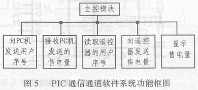

图5所示是PIC通信通道的软件系统功能框图。为确保PIC单片机与PC机之间以及PIC单片机与红外线遥控器之间能够准确的进行信息通信,双方制定了一个合理的、可行的通信协议。
a.PIC16C73与PC机之间的通信协议
PIC16C73通信波特率为9600bps;通信采用查询方式,差错控制采用奇偶校验法;数据的帻格式为1位起止位、8位数据位、1位奇偶位、1位停止位;双方设置的握手信号如下:
“FFH”:为PC机请求接收信号;
“01H”:为PC机接收信号完毕;
b.PIC16C73与红外线遥控器的通信协议
PIC16C73与红外遥控器设置的握手信号为:
“00H”为红外线遥控器发送数据准备就绪;单片机接收数据准备就绪;
“FFH”为单片机发送数据准备就绪;红外线遥控器接收数据准备就绪;
“$”为数据传送结束标志。
