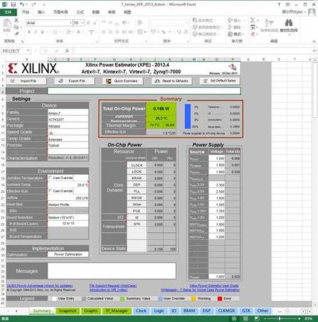

  在讲解低功耗设计之前,介绍一下xilinx的功耗估计工具XPE(Xilinx Power Estimator),XPE主要是在项目初期,处于系统设计,RTL代码并未完善阶段功耗估计时使用。大家可以在xilinx官网上下载到:http://www.xilinx.com/power,它是一个基于EXCEL的工具,如图2所示,功能做的十分丰富,感叹EXCEL也未免太强大了吧。

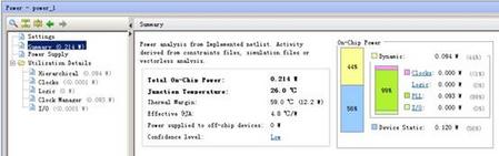

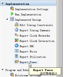

  在设计完成综合实现后,则可以使用vivado自带的功耗分析工具进行精确计算功耗。打开综合实现后的设计,点击report power即可得到功耗分析的结果,如图3,4所示。

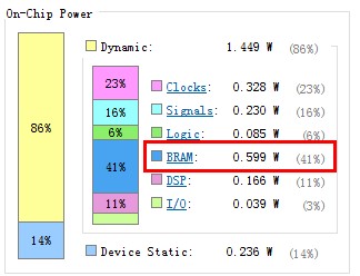

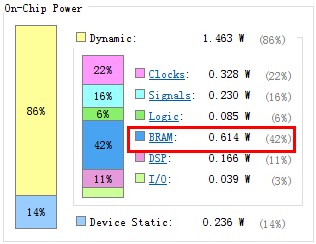

  如图5中实例,虽然BRAM只使用了7%,但是其功耗0.601W占了总设计的42%,因此优化BRAM的功耗能有效地减小FPGA的动态功耗。

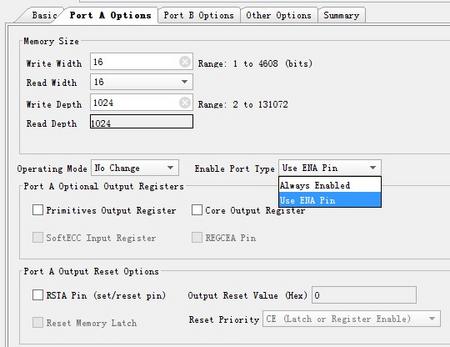

  a)使用“NO CHANGE”模式:在BRAM配置成True Dual Port时,需要选择端口的操作模式:“Write First”,“Read First” or “NO CHANGE”,避免读操作和写操作产生冲突,如图6所示;其中“NO CHANGE”表示BRAM不添加额外的逻辑防止读写冲突,因此能减少功耗,但是设计者需要保证程序运行时不会发生读写冲突。
  图6
  图5中的功耗是设置成“Write First”时的,图7中是设置成“NO CHANGE”后的功耗,BRAM的功耗从0.614W降到了0.599W,因为只使用了7%的BRAM,如果设计中使用了大量的BRAM,效果能更加明显。

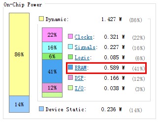

  b)控制“EN”信号:BRAM的端口中有clock enable信号,如图8所示,在端口设置中可以将其使能,模块例化时将其与读/写信号连接在一起,如此优化可以使BRAM在没有读/写操作时停止工作,节省不必要的功耗。
  图8
  如图9所示为控制“EN”信号优化后的功耗情况,BRAM功耗降到了0.589W。

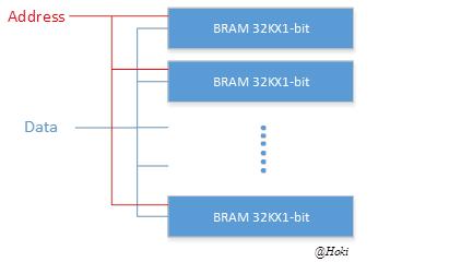

  c)拼深度:当设计中使用了大量的存储器时,需要多块BRAM拼接而成,如需要深度32K,宽度32-bit,32K*32Bit的存储量,但是单块BRAM如何配置是个问题?7 series FPGA中是36Kb 的BRAM,其中一般使用32Kb容量,因此可以配置成32K*1-bit或者1K*32-bit,多块BRAM拼接时,前者是“拼宽度”(见图10),后者是“拼深度”(见图11)。两种结构在工作时,“拼宽度”结构所有的BRAM需要同时进行读写操作;而“拼深度”结构只需要其中一块BRAM进行读写,因此在需要低功耗的情况下采用“拼深度”结构。
  注:“拼深度”结构需要额外的数据选择逻辑,增加了逻辑层数,为了降低功耗即牺牲了面积又牺牲了性能。
