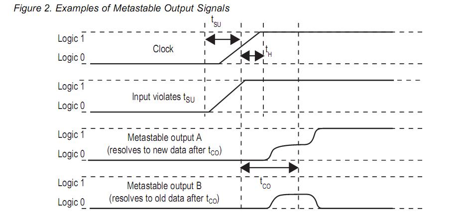

  图2很好的阐释了亚稳态信号。在时钟变化的同时,寄存器的输入数据信号也处于从低电平到高电平的变化状态,这就违反了寄存器的Tsu要求。图中的输出信号从低电平变化到亚稳态,即盘旋于高低电平之间的一个状态。信号输出A最终达到输入信号的新状态值1,信号输出B却返回了输入信号的旧状态值0。在这两种情况下,信号输出变化稳定在固定的1或者0状态的时间远超过了寄存器的固有Tco。
  图2

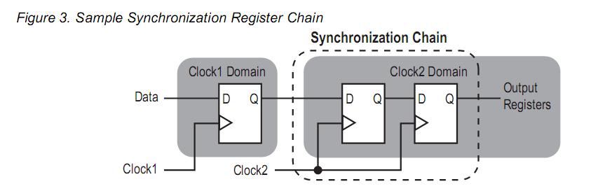

  为了尽可能减少异步信号传输中由于亚稳态引发的问题,设计者通常在目的时钟域中使用一串连续的寄存器(同步寄存器链或者同步装置)将信号同步到新的时钟域中。这些寄存器有额外的时间用于信号在被使用前从亚稳态达到稳定值。同步寄存器到寄存器路径的时序余量,也就是亚稳态信号达到稳定的最大时间,也被认为是亚稳态持续时间。
  同步寄存器链,或者同步装置,被定义为一串达到以下要求的连续寄存器:
  ■ 链中的寄存器都由相同的时钟或者相位相关的时钟触发;
  ■ 链中的第一个寄存器由不相关时钟域或者是异步的时钟来触发;
  ■ 每个寄存器的扇出值都为1,链中的最后一个寄存器可以例外。
  同步寄存器链的长度就是达到以上要求的同步时钟域的寄存器数量,图3是一个两级的同步寄存器链,
  图3

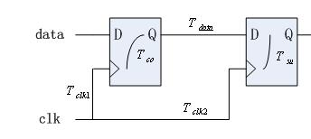

  首先我们看看如何延长Tmet时间。
  Tmet时间 = 采样时钟周期时间 – 输出信号正常的Tco时间 - 数据到达下一级寄存器的输入端口的其它延时时间Tdata - 下一级寄存器Tsu时间。
  图4
  从严格意义上来说,Tmet时间还应该加上时钟网络延时时间(Tclk2-Tclk1)。总之,这个Tmet时间是指正常没有亚稳态情况下,寄存器输出信号从源寄存器到目的寄存器的建立时间余量。由于决定Tmet取值的参数中Tco和Tsu都是由FPGA器件本身的工艺以及工作环境决定的,设置时钟网络延时参数也很大程度上由器件决定,所以,如果在时钟频率Fclk和数据变化率Fdata固定的情况下,要增大Tmet值,那么设计者要做的只能是减小Tdata值。而这个Tdata是指两个寄存器间的逻辑延时以及走线延时之和,要最大程度的减小它,估计也只能是不在连个寄存器间添加任何逻辑而已,正如我们的实例中也只有简单的input=output。

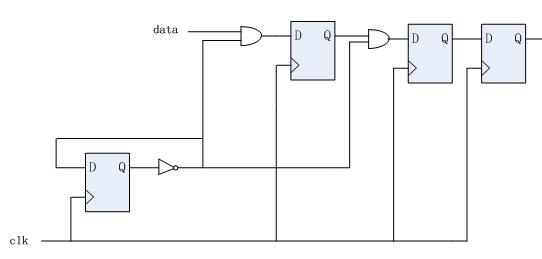

  特权同学的二分频采样思路如图5所示,前两级采样电路都做了2分频,然后第三级使用原来时钟进行采样。它的好处在于给第一级和第二级同步寄存器更多的Tmet时间,将亚稳态抑制在第二级寄存器输入之前,从而保证第三级寄存器的可靠采样。虽然它在一、二级寄存器的输入端增加了一些逻辑,可能会增大Tdata,但是相比于这个采样时钟的一半将额,它的变化是可以忽略不计的。
  图5
