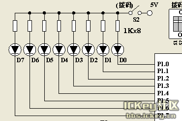

  1.硬件电路分析
  用上面的电路来做分析,当P1口为低电平的时候,LED灯才亮,高电平则灭。
  1.软件分析
  由硬件可以知道,我们可以通过宏定义来对接口进行简单的定义
  #define LED_Light P1 //LED灯端口
  #define LED_ON() LED_Light = 0x00 //LED灯亮
  #define LED_OFF() LED_Light = 0xFF //LED灯灭
