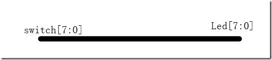

  从最简单的开始,如果使用硬件,控制8个led,最简单的方式是什么:直接接上开关。就是以下的图。通过开关控制led管脚输出不同的电平,就能控制led了。但是这个方法很不灵活,我们要手动的去拨动开关,才能改变led状态。

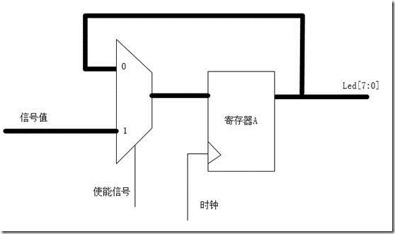

  我们将上面电路改一下,把开关的地方换成寄存器,并加一些额外的电路,这样就可以通过使能信号和信号值改变led值输出不同电平,间接的控制led了。而使能信号和信号值我们是可以通过外部给的,就比开关要灵活一些了。
  既然,上面有寄存器,我们可以给这个寄存器定义一个地址,当然这个地址目前是可以随意定义的。假设为0x77777777。你可能会有疑问,为什么要给寄存器定义地址了?而且定义的地址为什么是32位了,这个先不着急,听我慢慢道来。

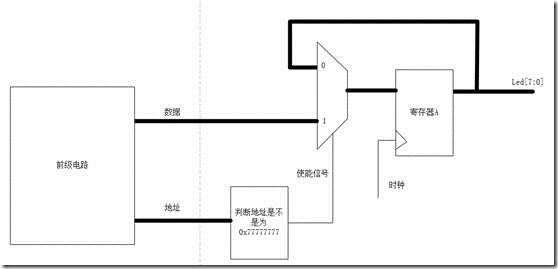

  我们继续在前面加电路
  这里,多了一个前级电路,前级电路提供两个信号,一个地址,一个数据。在地址信号通路上,有一个电路模块,判断地址是不是0x77777777,是的话,使能信号为1,这样数据不就直接传递给寄存器了。不是的话,使能信号为0。寄存器的输出不变。这样,通过地址和数据就能改变led了。
  这里0x77777777是不是很熟悉,这不就是之前定义的寄存器A的地址吗?原来,地址就是用来判断是否产生使能信号的,使能才能使数据能够输入到寄存器中。

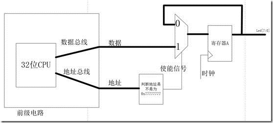

  既然前级电路只需要提供地址和数据,并且地址是0x77777777,就可以控制寄存器A的值了,而控制了寄存器A,就控制led。那么我们将前级电路换成一个32位CPU。
  我们知道,CPU是可以产生3种总线信号的,一种地址总线,一种数据总线,一种控制总线。控制总线我们这里用不到。将地址总线接到地址线上,将数据总线接到数据线上。就是以下的电路:
  如果我们让CPU产生地址为0x77777777,然后发出想要写入寄存器A的数据B,那么数据B不就被写入到寄存器A中,这样,不就控制led了。这里知道为什么地址要32位的把,因为CPU是32位的,地址就是32位宽的。之所以定义32位的地址,目的是为了和CPU的地址总线32位宽兼容。

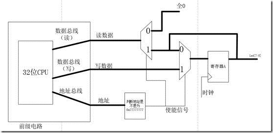

  以上是写入的过程了,如果想要知道led的状态呢?通过读取寄存器A的值,不就知道led的状态了。原理是一样的。只不过数据线要变成两根,一个是负责写,一根负责读。电路图如下:
  因为只考虑了一个寄存器,当不选中寄存器A时,读取的数据为全0。
