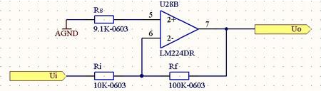

  够实用的原则,备料的阻值一般就是每个数量级十来种,比如1K至10K里面就十来种阻值。小电工搞数字,也搞模拟,运放的必须的:
  太熟悉不过的电路了,Uo / Ui = -Rf / Ri,Rs = Rf // Ri。Rf与Ri调整放大倍数,Rs的值选择合适才能抵消失调电流带来的误差。计算下常用的阻值:
  倍数——Rf——Ri——Rs
  1倍:20K 20K 10K
  2倍:10K 20K 6.8K
  3倍:10K 30K 7.5K
  4倍:30K 120K 24K
  5倍:15K 75K 12K
  10倍:10K 100K 9.1K
