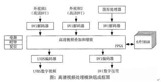

高清视频处理模块内部包含图形处理器,它接收显示命令和数据,加速渲染图形画面,输出为高清视频信号,在FPGA中运算融合外视频信号,两路分别输出到外部显示器上,视频格式分别为高清LVDS和高清DVI。
高清视频处理模块主要功能电路包括图形处理器电路、视频叠加和缩放逻辑电路、编解码电路和供电复位时钟电路。模块系统组成框图如图1所示。

视频叠加和缩放逻辑电路包括FPGA和SRAM两部分电路,完成内视频和外视频的叠加运算和缩放。从FPGA的角度计算,其功能接口包括,一路高清内视频信号,由图形处理器生成,两路高清外视频信号,经过解码器解码后输出到FPGA芯片中,一路高清DVI视频输出,对外输出一路高清DVI信号,一路双LVDS视频输出,满足高清LVDS信号输出到液晶显示器上,最后是SRAM缓存部分,实现视频信号缓存功能。

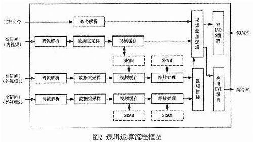

高清视频处理模块需要在FPGA中实现的逻辑功能主要有视频信号的叠加和缩放,和两路视频信号的输出控制功能。它接收两路高清外视频信号,经过码流的解析后存储在SRAM中。接下来完成缩放功能,将两路外视频分辨率1920×1080的高清视频缩小到960×1080,然后将缩小的画面拼接成一幅画面,即拼接后的分辨率为1920×1080,接下来将内视频和拼接后的画面透明叠加在一起,构成一幅新画面。最后,输出控制逻辑将叠加后的视频分别以双LVDS和DVI格式输出到编码器,完成整个逻辑运算功能。图2逻辑运算流程框图。
高清视频处理模块对视频信号的缩放处理采用三次卷积法。该方法不同于常用的最近邻域法和双线性插值法。最近邻域法是通过反向变换得到一个浮点坐标,对其简单的取整后得到一个整数型坐标,这个整数型坐标就是目的像素的像素值,最邻近插值简单直观,但得到的图像质量不高。双线性插值算法的思想是目标图像中新创造的像素点值是由源图像位置在它附近的2×2区域4个邻近像素的值加权平均计算得出的。双线性插值算法获得的图像质量较高,不会出现像素点不连续的情况。但该方法低通滤波功能较好,高频分量会受损,所以可能会使图像轮廓在一定程度上变得模糊。三次卷积法克服了以上两种方法的不足,它输出图像的每一个像素都是原图16个像素(4×4)运算的结果。在使用三次卷积插值时,目标点的值借助周围的16个已知的像素点的值重采样计算得到。该方法图像质量较高,同时保留了高频成分。
视频叠加逻辑算法
本设计中,视频叠加实现了内视频信号和拼接后的外视频的透明叠加。这种方法能够将更多的高清晰的内容显示出来,并且叠加的两部分的分辨率是相同的。采用的叠加方法是成熟的阿尔法混合叠加法,其特点是叠加后能够同时看到两幅视频画面。该算法的思想可以描述为:
目标象素=图像1象素×α+图像2象素×(1-α)(1)
上述公式(1)中,α为叠加因子,当α取0.5时,叠加效果是半透明叠加。
