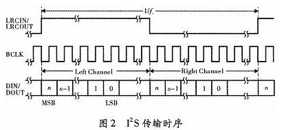

系统中,TLV320AIC23B芯片采用左对齐的接口模式,其时序如图2所示,其中LRCIN为高电平时音频的左声道选通,为低时音频的右声道选通。在 LRCIN的一个周期内,左右声道上传输同一组数据。由于PCI总线的传输速度远高于I2S总线的传输速度,为不使CPU过高频率的响应中断,所以在 FPGA中生成一个FIFO,可使得PCI总线可以连续传入大量数据。此外,由于不同的音频文件有着不同的采样级别频率,而通常音频文件的采样频率为16 kHz或32 kHz,故在FPGA中生成I2S_config寄存器,可以通过PCI总线设置此寄存器以调用FPGA中不同的数字时钟管理(DCM),从而为 TLV320AIC23B芯片提供不同的时钟。

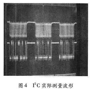

立体声音频编解码器TLV320AIC23B中,共有11个寄存器需要配置,所有寄存器为只写寄存器。这些寄存器分别控制芯片输出音频的左右耳机音量、左右功放音量、芯片电源、采样率等参数。在芯片的配置参数传输时,以I2C的数据线(SDA)在时钟线(SCLK)为高时下降沿条件作为数据的起始位,此后每当FPGA向TLV320AIC23B传输8位数据时,TLV320 AIC23B在第9个时钟时通过SDA向FPGA返回一个ACK信号。如果FPGA确认收到ACK信号则继续传输下一组数据,否则将重复传输此组数据。实际中示波器测量的传输波形如图4所示。

I2S时序接口模块的主时钟由FPGA内部提供,模块内通过对主时钟进行分频产生BCLK与LRCin,模块在每个LRCin的上升沿由缓存FIFO中读取一个16 bit的数据放入临时寄存器,此后在BCLK的每个上升沿依次由高至低读取寄存器中的每一位并赋值给数据线SDIN,并且在LRCIN的下降延时重复传输此数据,从而完成音频数据的I2S协议传输。
