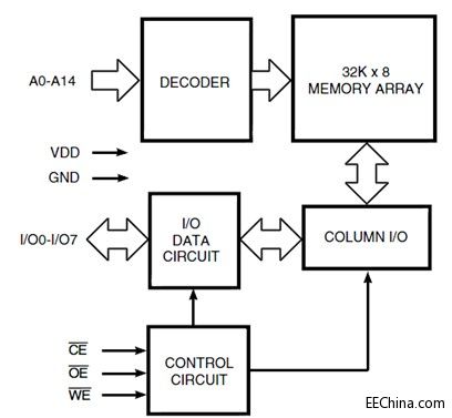

你找来任何一颗SRAM芯片的datasheet,会发现它们的时序操作大同小异,在这里总结一些它们共性的东西,也提一些用Verilog简单的快速操作SRAM的技巧。SRAM内部的结构如图所示,要访问实际的Momory区域,FPGA必须送地址(A0-A14)和控制信号(CE#\OE#\WE#),SRAM内部有与此对应的地址译码(decoder)和控制处理电路(control circuit)。这样,数据总线(I/O0-I/O7)上的数据就可以相应的读或写了。

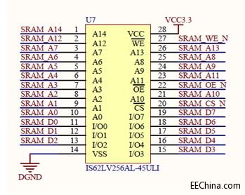

本设计的硬件原理图如图所示。
图6.59 SRAM接口

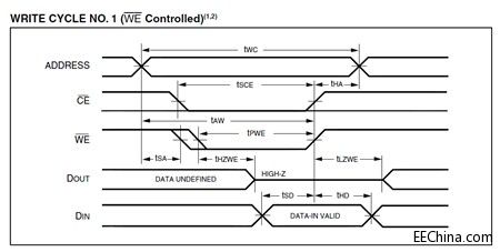

具体操作是这样的,要写数据时,(这里是相对于用FPGA操作SRAM而言的,软件读写可能有时间顺序的问题需要注意),比较高效率的操作是送数据和地址,把CE#和WE#拉低。然后延时file:///C:/Users/pc/AppData/Local/Temp/msohtmlclip1/01/clip_image012.gif时间再把CE#和WE#拉高,这时就把数据写入了相应地址了,就这么简单。读数据就更简单了,只要把需要读出的地址放到SRAM的地址总线上,把CE#和OE#拉低,然后延时file:///C:/Users/pc/AppData/Local/Temp/msohtmlclip1/01/clip_image014.gif时间后就可以读出数据了。时序图中列出的相关时间参数如表所示。
