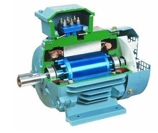

我们都知道普通的异步电机只能在AC380V/50HZ的条件下运行,可以在标准的正弦波下工作。其基本特点是转子绕组不需与其他电源相连,定子电流直接取自交流电力系统;与其他电机相比,异步电动机的结构简单,制造、使用、维护方便,运行可靠性高,重量轻,成本低。有人说变频电机不就是在异步电机的基础上加了个变频器么,反正都能工作。看他们的工原理这样说好像是对的,其实不然,变频电机的各项指标设计都不同于普通的异步电机。
图1

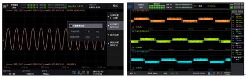

变频电机的成长充满了坎坷。从字面上我们可以有个初步的了解,即为频率可以改变的电机,普通异步电动机都是按恒频恒压设计的,不可能完全适应变频调速的要求,变频电机,通过变频器调制输出波形来控制电机的工作状态。PWM的控制方式。他的载波频率约为几千到十几千赫,可以说它打破了电机只能在工频电路工作的这一个局限,大大的提高了工作效率。
图2
