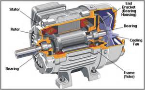

知道伺服电机的内部构造就可揭开伺服电机的面纱。
伺服电机主要由定子和转子构成,定子上有两个绕组,励磁绕组和控制绕组。其内部的转子是永磁铁或者是感应线圈,导磁材料,转子在由励磁绕组产生的旋转磁场的作用下转动。同时伺服电机自带编码器,驱动器实时的接受到编码器的反馈信号,再根据反馈值与目标值进行比较来调整转子转动的角度。由此不难看出,伺服电机的控制精确度很大程度决定于编码器的精度。
