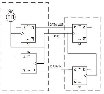

  图1给出通用高速器件互连接口简化模型。图中,左侧虚线框表示通信器件双方的主控端。常见的实际情形有:SDRAM控制器、SPI主控制器等。经过适当的演化,基于本模型很容易得到I2C主控端、MII接口的TX组模型、RMII共享时钟模型以及DDR控制信号与地址信号的互连模型等。右侧虚线框表示通信中的被动端。本模型中,数据是双向的,但是时钟是单一方向。简单地说,就是时钟单一方向发送,数据双向传递。这个特点是本模型的适应场景。

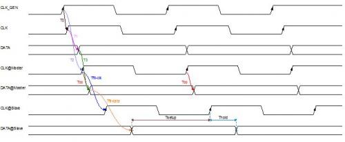

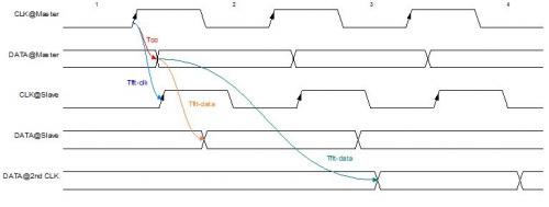

  图2是基于本模型的数据写时序关系图。图中,T0表示主控端内部时钟发生器CLK发出的时钟到达触发器Q1时钟输入端的延时;T1表示触发器Q1接受到时钟后到Q1输出端出现数据的延时;T2表示主控端内部时钟发生器CLK发出的时钟到主控端外部时钟输出引脚的延时;T3表示内部触发器Q1输出的数据到达主控端外部数据输出引脚的延时。通常,半导体制造商不会给出T0-T3这些参数,通常会给出一个用于反映这些参数最终等价效果的参数,即主控端外部数据引脚上出现数据时相对于外部时钟引脚出现时钟信号的延时,这里记为Tco.
  图2数据写时序图
  时序分析最关心的参数是信号到达接受端的最终建立时间和保持时间是否符合器件要求。这里将建立时间和保持时间分别记为Tsetup和Thold.Tflt-clk和Tflt-data分别表示时钟信号和数据信号的飞行时间,即他们在对应走线上的延时。Tjitter-clk和Tjitter-data分别代表时钟信号和数据信号上的抖动时间。
  器件的建立时间和保持时间是通过描述器件外部的时钟引脚和数据引脚上的时序关系来反映器件内部相关的时序延时和相关目标逻辑时序关系的集总参数。信号从器件的引脚到内部目标逻辑存在一定延时,同时内部逻辑需要最终的建立和保持时间,综合器件内部的这些需求,最终得到器件对外的时序要求。

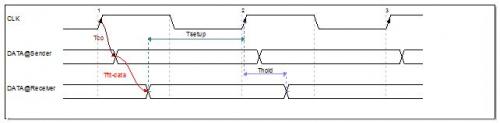

  分析图2中时钟信号和数据信号的相互关系,可以发现:由于Tco的存在,如果器件间的时钟和数据走线等长,则在接收端,用于发送时间的边沿不能用于数据的采样。为了在接收端对数据进行正确采样,必须调整时钟和数据走线的关系,有两种方法:第一,时钟走线长于数据走线,使得数据飞行时间较时钟短。此时,在接收端仍然可以使用产生数据的时钟沿采样数据;第二,数据走线比时钟长,使得数据飞行时间较时钟长。此时,可以使用使用产生数据时钟沿的下一个上升沿采样数据。
  实际工程中,设计人员一般使用第二种方法并希望对于数字系统的建立时间和保持时间都留有一定裕量,因此我们可以得出下列公式,即建立时间公式:
  (Tsetup)min + (Tco)max + (Tflt-data - Tflt-clk)max + Tjitter-clk+ Tjitter-data (Thold)min(2)
  很显然,Tco、Tflt-data、Tflt-clk中,Tco是器件的固有参数,Tflt-data和Tflt-clk取决于对应的PCB走线长度和走线层等。如果Tflt-data和Tflt-clk的差过小,则导致数据的保持时间不足;如果过大,则会使得建立时间不足。因此,Tflt-data和Tflt-clk的差存在上限和下限双重限制。

  图3是基于本模型的数据读时序关系图。图中参数含义与前述相同。需要注意的是:在读关系中,时钟首先需要从主控端传到从端,待从端发出的数据回到主控端后,才能由主控端对数据进行采样。因此,建立和保持时间的公式如下:
  (Tsetup)min + (Tco)max + (Tflt-data)max + (Tflt-clk)min + Tjitter-clk+ Tjitter-data
  图4 使用数据产生沿的后续边沿采样数据

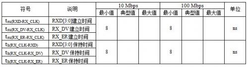

  MII接口是最常用的百兆以太网PHY芯片与MAC间的接口,表1和表2分别是某百兆PHY芯片和某MPU内部MAC的RX通道时序参数表。
  表1某PHY芯片RX通道时序参数表
  表2某MPU内MAC RX通道时序参数表
  通过表格可以看出,MAC侧要求RXD、RX_DV和RX_ER信号对RX_CLK信号的建立与保持时间最小为8ns,也就是实际的建立与保持时间不得小于8ns.假设RXD、RX_DV与RX_CLK信号从PHY侧到MAC侧的延时完全相同,则在MAC侧有:
  传输的时钟周期为40ns;
  最小的建立时间为40-tval =12ns;
  最小的保持时间为thold = 10ns;
  最小的建立时间和保持时间总和为22ns;
  假设RXD、RX_DV和RX_ER信号对RX_CLK信号存在延时,则存在两种极端情况:
  当延时导致建立时间达到最低要求,即当相对延时为+4ns时,则在MAC侧建立时间为8ns,保持时间为14ns;
  当延时导致保持时间达到最低要求,即当相对延时为-2ns时,则在MAC侧建立时间为14ns,保持时间为8ns;
  假设MII接口走线在PCB表层,PCB板材为FR-4,可知信号传输速度大约为160ps/inch,综合上述两种情况,可以得出RXD、RX_DV和RX_ER相对RX_CLK的走线长度关系为:延迟+4ns时,RXD、RX_DV和RX_ER走线相对RX_CLK可以长:4000/160 * 2.54 = 63CM;延迟-2ns时,RXD、RX_DV和RX_ER走线相对RX_CLK可以短:2000/160 * 2.54 = 32CM;可见,对于MII的RX通道信号,可以无需考虑等长。

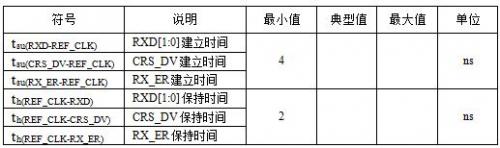

  该MPU内MAC在RMII模式时,不支持时钟输出,同时PHY要求时钟信号为输入。该MPU配合PHY工作在RMII模式下,需要外部使用一颗符合双方精度要求的50MHz振荡器,来为双方提供时钟基准。
  为简化时序分析,可以将外部振荡器至MPU和PHY双方的走线设计为等长,此时时钟信号在两者的时钟输入引脚上具有完全一致的时刻。
  注意:等长走线的一般实现方法是蛇形线,但等长的蛇形线并不一定意味着等延时。只有当蛇形线的延时效果等同或者尽可能近似于直线时,等长才意味着等延时。为了让蛇形线具有类似于直线的延时效果,蛇形线的高度应尽可能小,蛇形线的开口应尽可能宽,也就是说,波浪线的外形更利于等延时。
  当时钟信号等时刻到达收发双方的输入引脚时,具有如图5所示的时序模型,因而仅需讨论数据线的长度。
  图5共用时钟的RMII时序模型
  根据上述时序模型,可得出下列时序公式:
  (Tsetup)min + (Tco)max + (Tflt-data)max + Tjitter-clk+ Tjitter-data (Thold)min(8)

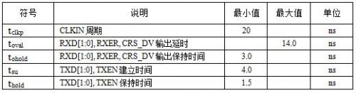

  对RXD、CRS_DV和RX_ER信号来说,该组信号由PHY发给MPU,根据公式(7)和公式(8),可得(为了简化,认为最小的Tco时间等于Thold时间):
  1 flt-data < 2
  走线时间不可能为负值,假设走线位于PCB表层,材料为FR-4,则:
  Lflt-data < 31.75CM
  对TXD、和TX_EN信号来说,该组信号由MPU发给PHY,根据公式(7)和公式(8),可得:
  -0.5 flt-data < 3
  Lflt-data < 47.625CM
  对RXD、CRS_DV和RX_ER信号来说,该组信号由PHY发给MPU。假设数据线走线长度为0,则数据线延时为0ns,此时在MPU侧接受到信号的最小建立时间为:20-14=6ns,最小保持时间为:3ns。MAC侧要求的最小建立时间为4ns,最小保持时间为2ns。可见,此时数据线的走线长度最长延时可以到2ns,此时MAC侧接受到信号的建立时间和保持时间分别为4ns和5ns,符合时序要求。所以走线长度最长可以为31.75CM。
  对TXD和TX_EN信号来说,该组信号由MPU发给PHY。假设数据线走线长度为0,则数据线延时为0ns,此时在PHY侧接受到信号的最小建立时间为:20-13=7ns,最小保持时间为:2ns。MAC侧要求的最小建立时间为4ns,最小保持时间为1.5ns。可见,此时数据线的走线长度最长延时可以到3ns,此时MAC侧接受到信号的建立时间和保持时间分别为4ns和4.5ns,符合时序要求。所以走线长度最长可以为47.625CM。
