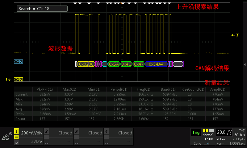

  1、普通模式
  普通模式是最常见,示波器一般工作在此模式下,其特点如下:采样是分次且独立的,采样之间存在死区,可设置触发条件,波形在采样完成后输出,对于周期信号一般可以稳定显示。
  优点:适用于观察周期性信号,眼图,低概率的异常信号,可对数据进行强大的处理,如测量、搜索、解码等如图1.1所示。
  缺点:采样之间有死区,会丢失一定的数据,有时可能是致命的。当水平时基较大时,波形刷新较慢,因为采样时间变长了。
  图1.1

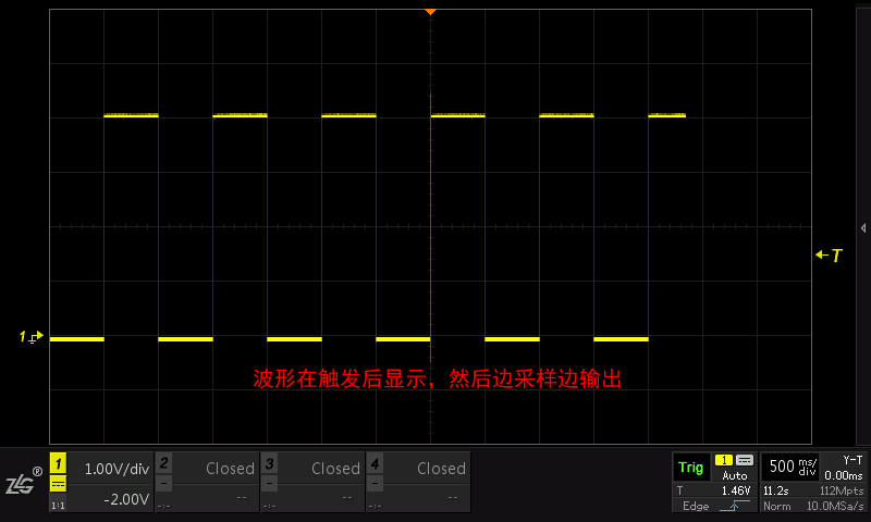

  2、大时基模式
  大时基模式与普通模式大同小异,区别仅在于波形在触发后开始输出,在结束前边采样边输出。此模式继承了普通模式的所有优点,且改善了水平时基较大时,波形输出太慢的缺点,故被称为大时基模式。
  小提示:当时基较小,边采样边输出是没有意义的,因为人眼跟不上刷新的速度,所以普通模式和大时基模式一般会根据水平时基自动切换。如ZDS2000系列示波器在水平时基大于等于100ms/div时,会自动进入大时基模式如图1.2所示。
  图1.2

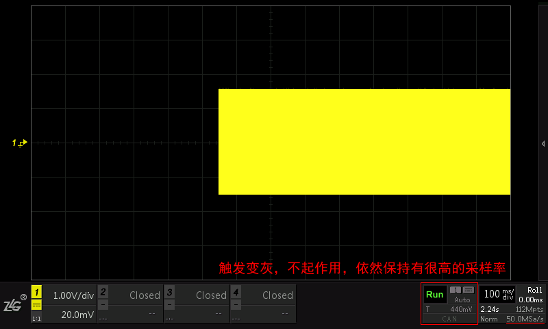

  3、滚动模式
  滚动模式的特点如下:连续采样,无采样间隔,边采样边显示,无触发设置,波形始终从右往左滚动显示如图1.4所示。

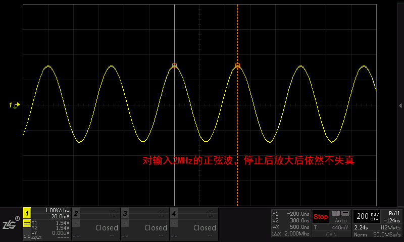

  优点:采样无死区,且实时显示,不会丢失数据。但应注意到,采样率过低也会导致采到的数据没有意义,所以选择深存储示波器是至关重要的如图1.5所示,深存储波形不失真,完美重建。
  缺点:波形无法稳定显示,没有触发的概念,不能自动识别低概率信号。
  小提示:为什么滚动模式下,波形是从右往左滚动显示的呢?因为YT模式定义的时间轴是左负右正(左侧为旧数据右侧为新数据),那么新采集的数据必然是从右侧增加,旧的数据则从左侧移出屏外,所以就形成了从右往左滚动显示。
  图1.4
  图1.5

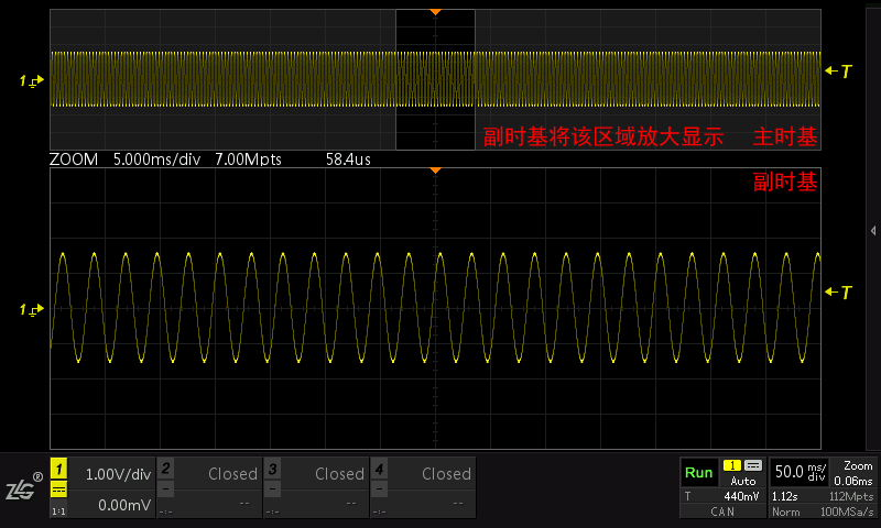

  4、Zoom模式
  Zoom模式是为了解决水平时基过大而导致波形显示趋于密集的问题,该模式提供另一个副时基窗口,可查看主时基局部放大的波形,以方便用户浏览细节如图1.6。
  图1.6

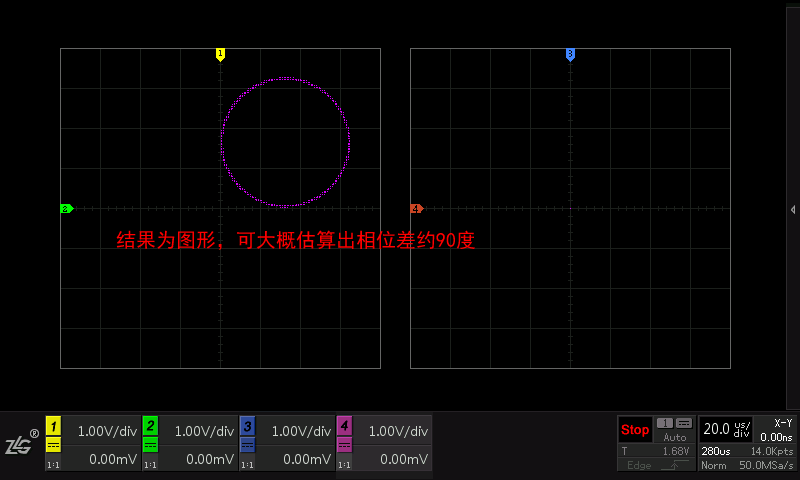

  XY视图模式
  XY视图模式是将时基关闭,而使用另外一个通道的输入作为水平信号,以便观察这两个信号的关系,这种图形称为李萨如图形,通过该图形可以很方便的观察两个信号间的频率、相位和幅度的关系如图1.7和图1.8所示。
  该模式在现代数学示波器中,已渐渐弱化,因为该方法的只能评估出一个大概值,误差较大,而数学示波器提供的强大测量功能,可直接得出精确的结果。
  图1.7
  图1.8
