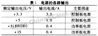

电源是为交流伺服系统的控制板和功率板供电的,并以板载电源的形式作为控制板和功率板组成的一部分,系统对板载电源的要求是电压纹波小于5%,多路输出电压交叉调整率低于5%,在各种工况下能稳定输出,满足系统的供电需求,控制板和功率板电源地之间相互隔离,避免电磁干,要求电源能软启动,避免瞬间高压对系统产生不良影响,根据系统要求,设计的多路输出板载电源的各路输出电压,电流及作用如表1所示,其中+5V与+15V二路输出共地,+3.3V无与+5V二路输出共地,两组地彼此是相互电气隔离的。

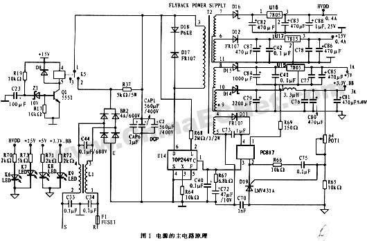

3.2 电源主电路
板载电源主电路如图1所示。电源采用单端反激式拓扑结构,选用TOPSwitch-GX系列电路,当电源输入电流85V-265V时,交流电压U依次经过电磁干扰(EMI)滤波器、输入整流滤波器和系列软启动电路得到直流高压DCP,DCP经过R68接L端,能使极限电流随DCP升高而降低,使用箝位二极管和阻断二极管D1替代价格较高的TVS(瞬态电压抑制器),用于吸收在TOP244Y关段时高频变压器漏感产生的尖峰电压,对漏极起到保护作用,次级电压经整流、滤波后变为多路输出,其中15V电源输出和辅助输出用的是快速恢复二极管,其他输出用的是肖特基二极管,其目的是减少整流管的损耗。
[/table]
该电源电路采用了TOP244Y、PC817型光电耦合器及LMV431A型可调试精密并联稳压管,为减小高频变压器体积和增强磁场耦合程度,次级绕组采用了堆叠式绕法。LMV431A的内部参考电压为2.495V,输出电压经电位器和R65分压,可调电压2.5V(基准值)至37V(最大值)之间,R66和C75构成LMV431A的频率补偿网络。除3.3V主输出外,其余各路输出未加反馈,输出电压均由高频变压器的匝数比决定,另外,为了尽可能减少电磁干扰,在开关电源的输出侧接入共模扼流圈,以改善电磁噪声。

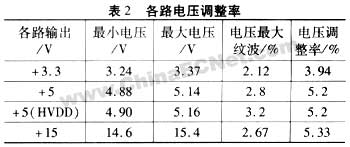

(1)电压调整率:在额定负载情况下,当输入交流电压在85VAC-256VAC变化时,实测电路的电压调整率如表2所示。
