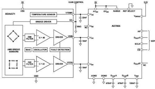

  图1所示紧凑型双芯片电路提供非接触式各向异性磁阻(AMR)测量解决方案,可用于角度或线性位置测量。该双芯片系统在180°范围内具有优于0.2°的角精度,在0.5英寸范围内具有2 mil(0.002英寸)线性精度,具体取决于所用磁体的尺寸。
  该电路适用于高速、高精度、非接触式角度和长度测量关键型应用,比如机床速度控制、起重机角度控制、无刷直流电机和其他工业或汽车应用。
  图1.磁阻角度和线性检测系统(原理示意图:未显示去耦和所有连接)

  ADA4571是一款各向异性磁阻(AMR)传感器,集成信号调理放大器ADC驱动器,以及用于温度补偿的温度传感器
  ADA4571产生两路模拟输出,指示周围磁场的角位置。
  ADA4571集成一个AMR传感器和一个固定增益(标称值G = 40)仪表放大器。ADA4571可提供有关旋转磁场角度的干净且经过放大的余弦和正弦输出信号。T输出电压范围与电源电压成比例。
  传感器含有两个互成45°角的透磁合金惠斯登电桥。x-y传感器平面的旋转磁场提供两路正弦输出信号,且传感器与磁场方向的角度(α)频率翻倍。在x-y平面的均质场内,输出信号与z方向(气隙)的物理位置无关。
  正弦和余弦输出端的输出电压摆幅范围为7% VDD至93% VDD.有两个诊断频段(VDD的0%至7%和VDD的93%至100%),因而可向所有内部连接提供焊线断开检测。
  ADA4571采用8引脚SOIC封装。
  VSIN和VCOS输出的输出阻抗为50Ω,采用外部10 nF电容时组成318 kHz噪声滤波器
  AD7866是一款双通道、同步采样、12位、1 MSPS SAR ADC.RANGE引脚的极性确定模拟输入范围和输出编码。如果片选信号变为低电平时该引脚连接逻辑高电平,则下次转换的模拟输入范围为0 V至2×VREF(0 V至5 V),为ADA4571 AMR传感器的0.35 V至4.65 V信号提供大约350 mV裕量。
  将REFSEL引脚连接至低电平可配置ADC使用内部2.5 V基准电压源。VREF引脚提供该电压,但将其用于系统的其他位置前必须先使用缓冲器。DCAPA引脚和DCAPB引脚采用470 nF电容去耦,确保ADC正常工作。
  AD7866同步采样传感器的两个通道。数字字通常在DOUTA和DOUTB端提供。每个数据流包括1个前导零,随后是3个状态位,再加上12位转换数据。然而,保持CS引脚为低电平并持续额外16个时钟周期,则两个数字字均可从一个通道(DOUTA)获取。因此,SPI接口允许在一条数据线路上访问两个通道。
  AD7866的两个ADC输入均带有双通道多路复用器。A0输入引脚上的逻辑0允许A1和A2输入端转换,而A0输入引脚上的逻辑1允许B1和B2输入端转换。ADA4571的温度传感器输出连接AD7866的B1输入,并允许对系统进行软件温度校准。

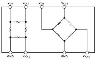

  标准AMR传感器由两个惠斯登电桥组成,互相之间的相对角度为45°,如图7所示。
  图7. ADA4571双惠斯登电桥配置

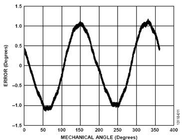

  图11通过磁体的多次转动,将电机的机械角与传感器的计算磁场角相比较。该计算利用两个输出之比的反正切函数。未进行校准时,误差接近±1°。
  图11.失调校正前的角误差与机械角之间的关系

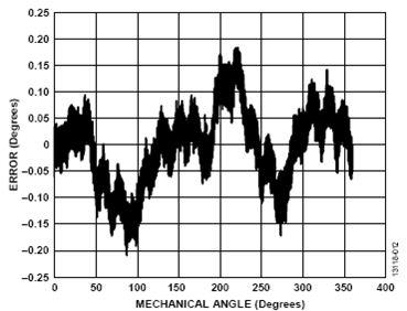

                  图12显示仅有一次失调校正的误差。无需针对正弦和余弦的幅度失配、非线性度或正交性校正进行额外调节。使用每个通道的峰峰值或平均值可确定失调值,因为它贯穿整个机械旋转。从对应通道中减去失调,以获得线性传感器响应。最大误差接近±0.2°,而该范围内的绝大部分误差小于±0.1°。
  图12.仅针对失调进行校正后的角误差与机械角的关系

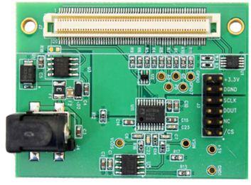

  图13. EVAL-CN0368-SDPZ板的照片
