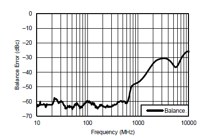

比如,我们的LMH5401FDA 可在 100 MHz 频率下提供 >60dBc 的平衡误差,而在 1 GHz 频率下则接近 50dBc。这提供了大约 100dBc(在 100 MHz)和大约 60dBc(在 1 GHz)的谐波失真。请参见图 1,以了解有关幅度平衡误差的更多详情。
图1:LMH5401在执行单端至差分转换时的平衡误差

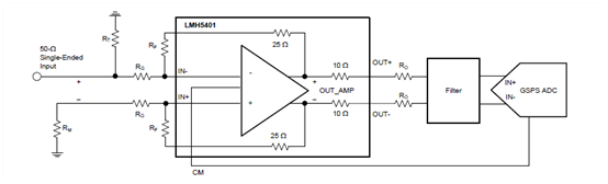

图 2 示出了一款采用“有源平衡-不平衡变压器”配置的典型应用电路,其由LMH5401FDA 在一个 GSPS ADC(比如:12 位、4 GSPS RF 采样ADC12J4000)之前提供增益、缓冲和单端至差分转换。

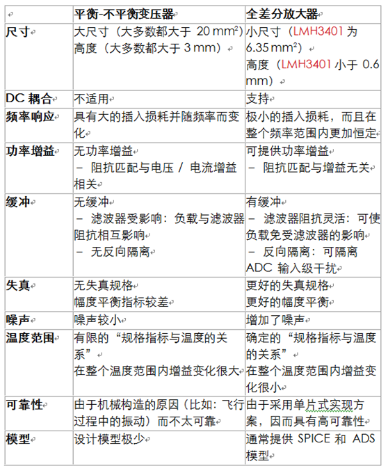

下表给出了平衡-不平衡变压器和 FDA 的某些优缺点的快速参考。
所以,当下一次您需要驱动一个高速、差分输入 ADC 时,务必考虑采用诸如LMH3401或LMH5401等 FDA。对于 1 GHz 以下的许多应用来说,FDA 不仅将缩短您的物料清单,而且还可提供较宽的带宽支持、较小的尺寸、DC 耦合及简化的设计。
