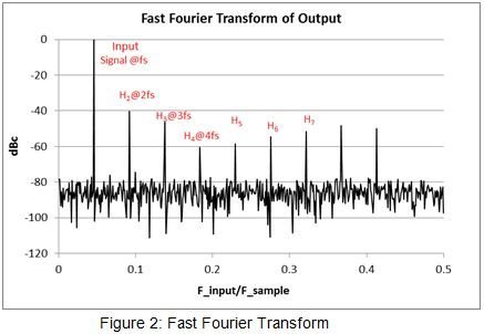

  当你查看频域内的输出时,每个高阶误差项(x2,x3等)会导致尖峰脉冲。这些尖峰脉冲是信号频率的整数倍,并被成为谐波。
  可以通过基本三角函数来非常直观的理解这一点。输入信号的傅里叶展开由正弦和余弦项 (sin (2π?t), cos (2π?t)) 的求和组成。当这样一个信号流经非线性ADC时,除了基频,输出将由DC分量 (a0) 和其他高阶误差项(x2, x3→ sin2(2π?t), cos2(2π?t), sin3(2π?t), cos3(2π?t) 等)组成。让我们来看一看针对几个高阶项的三角函数展开式。
  如表1中所示,每个高阶项将导致输出上的尖峰脉冲。而这些尖峰脉冲的频率表现为基频的整数倍。对于其他诸如x4, x5等的高阶项也是如此。正是这些分量的幂引入了谐波失真。

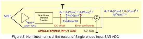

  在单端SAR中,由于非线性运行方式,DC偏移 (a0) 和来自高阶项(V2DIFF, V3DIFF等)的转换误差系数(a2,a3等)出现在输出上。然而,如图3所示,包括偶数幅值项(a2,a4等)在内的所有误差系数在求和节点上传播。

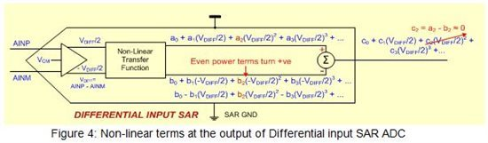

  在使用差分SAR时,偶数幅值项的符号变为正。借助良好的共模抑制,偶数项对([a2, b2], [a4, b4],等)由于极性的变化在求和节点上互相抵消。如图3中所示,输出上的偶数项([c2= a2– b2],等)或者不存在,或者被充分降低,从而导致更佳的THD。
