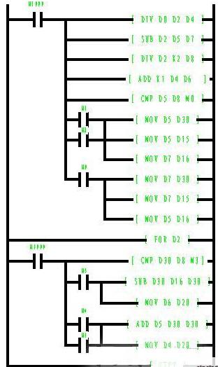

  3、分度算法
  设总孔数为D2,总脉冲数D0,分度脉冲可计算为:D0/D2=D4 +D5(余数)。若D5=0时,步进电机每转动一次,电机转角控制脉冲均为D4.若D5≠0时,将D5与孔数的一半(D2/2=D8)进行比较,若小于孔数的一半,步进电机先按D4个脉冲分度,步进电机每转过一个分度角,余数D5累积一次,当累积数大于D8时,步进电机则按D4+1个脉冲分度一次,此时累积数减去D4+1脉冲的余数即D2-D5,然后再按D4个脉冲分度,依次类推直至分度完毕;若余数大于孔数的一半,步进电机先按D4+1个脉冲分度,余数按D2-D5累积,当累积数大于D8时,步进电机则按D4个脉冲分度一次,此时累积数减去D4脉冲的余数D5,然后再按D4+1个脉冲分度,依次类推直至分度完毕。这样的分度算法,使孔与孔之间的分度误差始终小于一个脉冲当量,可以实现在3600转角误差为0的分度精度要求。
  4、分度算法梯形图
