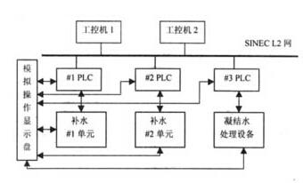

  某电厂化学水处理系统基础设备具有良好的可控性,利用PLC和工业控制计算机对其进行实时监控管理,系统基本组成如图1所示。
  采用3台西门子公司的SIMATIC S5—115U可编程序控制器控制现场的一次设备,程控系统分为3套,依次为#1补给水处理单元、#2补给水处理单元、#3凝结水处理单元。
  操作员站选用两台研华586工控机,软件开发平台选用美国Intellution公司的FIX5.5组态软件。FIX5.5是一种能完成数据采集及控制、报警、图形数据显示等功能的完整工业自动化软件,该版本在WINDOWS或WINDOWSNT环境下运行,采用了图形用户界面,相应其内部的图形处理是基于第三代图形技术。
  数据通信系统采用SINEC L2网,它把SIMATIC系列可编程序控制器以及工控机连成网络。SNEC L2是令牌总线网,网络传输介质是双绞线或光缆。每个节点通过总线连接器连到总线网上,在本系统中,三台PLC之间以及与两台工控机之间都实现了数据通讯。
  图1 系统结构图
  该方案配置体现了分散控制系统的优点,即控制功能分散,操作管理集中。控制功能分散意味着系统实时响应快和系统危险分散,操作管理集中便于集中管理,方案配置还具有冗余特性。
