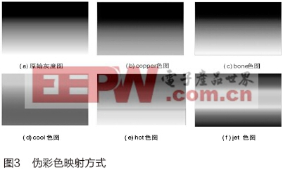

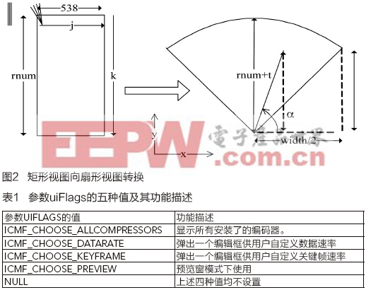

                  如果直接显示图像数据,那么在屏幕上为一个矩形,和实际探测区域为90°视角的扇形区域不一致。为了符合人们的观察习惯,需要把图像进行坐标转换,将矩形视图转换成扇形视图,如图 2所示。除此之外,波束形成产生的是灰度图像,每个像素点由一个8bit的像素值表示,即0~255的灰度值。为了提高人眼对图像的分辨能力,在显示的时候需要将灰度图像映射成彩色图像,即每个像素点由三个8bit的值表示,分别为RGB强度值。这种彩色并非真正意义上的彩色图像,故而称之为伪彩色。图 3所示为伪彩色映射的bone、cool、copper、hot、jet五种映射方式。

  本文中采用第二种方法来设置压缩参数。ICCompressorChoose()函数中的uiFlags参数可供开发人员进行不同应用的开发,可以设置为如表 1所示的五种值。

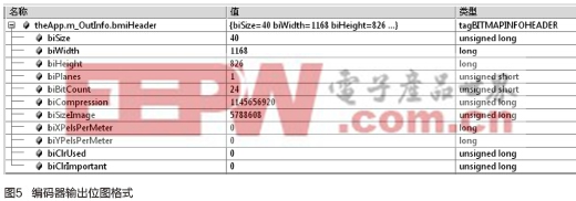

  在VS2010中调试程序时,通过变量监视查看到输出位图的信息头,如图 5 编码器输出位图格式所示。由此可见Xvid编码器将24位RGB格式仍然压缩成24位RGB格式。

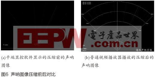

  这里定义了ICCompress函数来完成单帧图像的压缩,并定义了一系列辅助函数来完成资源分配、资源释放和压缩后数据的存储地址返回。每压缩完一帧数据,要先设置流的格式信息,然后就可以将压缩后的视频数据写入AVI数据流。压缩后的AVI文件通过普通的视频播放器解压播放,显示画面如图 6(b)所示,与干端显控软件实时显示的压缩前的声呐图像基本一致,如图 6(a)所示,人眼几乎看不出差别,压缩率达到10倍以上。由此可见,MPEG-4编码标准图像压缩质量高,同时压缩率也高。

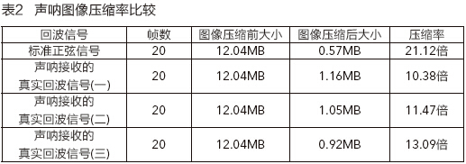

  设计了两种方法比较不同图像数据的压缩率,一种将标准正弦信号直接作为声呐接收的回波信号,进行信号处理以及波束形成后,干端实时接收显示的图像作为压缩源,另一种将真实水域中声呐接收到的回波信号,进行信号处理以及波束形成后,干端实时接收显示的图像作为压缩源。为了提高结果的可信度,在不同水域情况下压缩比较,得到的声呐图像的压缩率如表 2 所示。
  从表中可以看出,图像数据帧与帧之间、像素点与像素点之间冗余度越大,图像的可压缩程度越大,压缩率越高。总体来说,本文设计的成像声纳视频压缩存储方法的标准压缩率达到10倍以上,满足系统的存储需求。

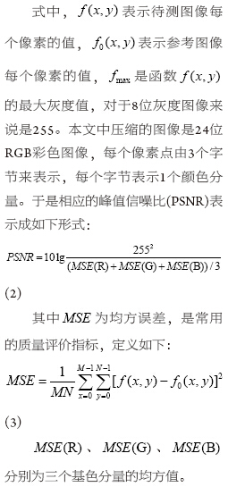

  目前视频图像压缩质量的检测方法一般采用峰值信噪比(PSNR)作为图像质量客观评价的指标。图像质量评价标准是针对单帧图像而言的,因此可以将视频图像分解为多个静止图像,通过计算单帧图像的峰值信噪比来得到视频图像的峰值信噪比。给定一幅大小为M×N的数字化图像
  在Matlab中根据公式(1)和(2)计算单帧图像的峰值信噪比,得到结果PSNR=37.1646 。通常情况下,PSNR值高于28,则待测图像和参考图像差异不明显,当高于35时,则人眼很难看出两幅图像的差异。由此可见,本文设计的成像声纳视频压缩存储方法在保证一定的压缩比例的同时,得到的图像压缩质量较高,可以基本无失真重现测试场景,以保证后期对数据的复查和分析。
