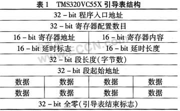

Bootloader在引导程序时,程序代码是以引导表格形式加载的。TMS320VC55x的引导表结构中包括了用户程序的代码段和数据段以及相应段在内存中的指定存储位置,此外还包括了程序人口地址、部分寄存器的配置值、可编程延时时间等信息。TMS320VC55x系列DSP的引导表结构如表1所示。
其中,程序入口地址是引导表加载结束后,用户程序开始执行的地址;寄存器配置数目决定了后面有多少个寄存器需要配置;只有当延时标志为0xFFFF时,延时才被执行;延时长度决定了在寄存器配置后延时多少个CPU周期才进行下一个动作;段长度、段起始地址和数据则为用户程序中定义的各个段的内容,并且可以重复添加;最后以0x00000000(32个0)作为引导表的结束标志。 若要生成引导表,可用CCS最终编译生成的,out文件通过CCS自带的hex55.exe转换程序得到。将hex55.exe、.out文件、.0cmd文件放在同一个文件夹中,通过DOS命令调用hex55.exe。即可完成.out文件到hex格式的引导表文件的转化。.CMD文件用于提供引导表的相关配置信息,以下为一个.CMD文件的实例:

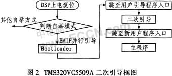

AT49LV1024是Atmel公司一款3 V供电系统的Flash存储器,16位位宽,容量为64 KB(16条地址线)。VC5509A(PGE封装)只有14条地址线,只能寻址16 KB的SRAM空间。要想寻址64 KB地址空间的话,Flash地址线的高两位则需要通过其他I/O线控制。在本系统中通过GPIO4和GPIO6与Flash的高两位地址相连实现,其连接示意图如图1所示。但是在Bootloader自举引导程序时,并不能控制GPIO引脚,也就是只能引导最大16 KB的程序。对于大于16 KB的程序,则需要进行二次引导。
3.2 二次引导技术
所谓二次引导,就是通过DSP内部ROM固化的Bootloader引导用户自行编写一个引导程序,其功能和ROM固化的Bootloader相同,再通过此引导程序加载系统最终运行的程序代码,并在加载结束后,把PC值置为新的程序入口地址。在用户编写的引导程序中控制GIPO4和GPIO6,即可实现64 KB地址空间寻址。具体实现框图如图2所示。
