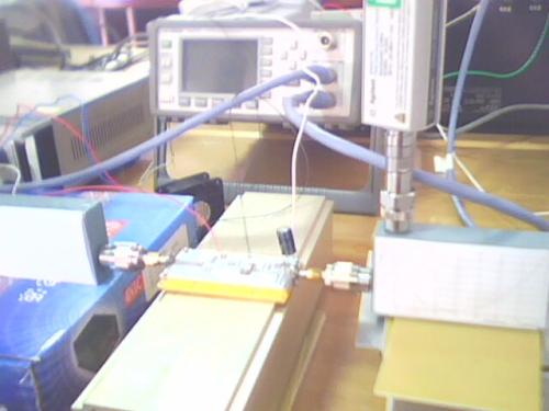

  设计采用Cree公司的GaN HEMT,基频1.25GHz,带宽为100MHz,输入功率28dBm, 基板材料Er=3.38,板厚0.4mm,输入网络是同频率B类工作模式下设计的,栅极电压VGS =-2.5V,漏极电压VDS=28V。ADS仿真结果最大PAE为84%,实现电路及测试架如图3所示。
  图3 测试电路实物及测试架图
  初步试验测量结果最大功率附加效率65.5%,通过进一步调节电路以及输入输出端电容得到PAE为70.32%。略低于仿真结果,但已经获得了较高的效率,效率偏低的原因有很多种,测量器件的改进以及对电路的再次调整可能会进一步有效的提高电路的效率。
  本设计最终在中心频率1.25GHz实际测量所得结果如图4所示。与目前国内外高效率放大器相比,在保证输出功率的基础上实现了较高的效率,在F类放大器实现电路上取得了较好的成功。
  图4 相对输入功率的输出功率和PAE

  本文对F类功率放大器的理论进行了研究,分析了其电路工作原理和试验设计方法。并通过一种新型F类放大器的设计和试验证实了实现高效率,高功率工作的可能。实际测试中在没有进行调节的情况下已经达到65.5%的功率附加效率,由于在调节的过程中影响效率的因素没有准确的依据,故而调节过程难度较大,最终实现了PAE大于70%,输出功率达到10W。
