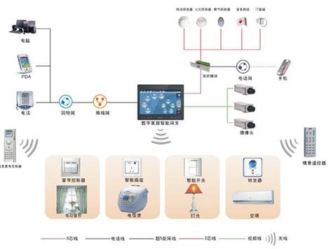

  一、系统架构
  基于无线射频技术构建的智能家居系统主要包括一个家庭网关和若干个通讯子节点。在家庭网关和每个无线通讯子节点都配置无线收发模块,数据和控制信息就在网关和各子节点之间进行传送,实现相互间的信息流共享。无线通讯子节点主要包括智能遥控器、智能分控器、智能开关等组成。
  家庭智能网关是系统的核心,采用32位精简指令集计算机ARM处理器,构建嵌入式Linux操作系统平台,通过键盘或触摸屏液晶显示进行状态设置和查询。智能网关与Internet和PSTN相连,可将接收到的控制命令(包括本地遥控器命令、远端电话语音命令、远端手机命令、远端计算机命令等)转换成无线射频信号,并通过射频发送模块发射出去,实现家居智能化控制。
  智能遥控器一方面通过无线接口与家庭网关进行通信,另一方面具有红外自学习功能,可对不同红外遥控器所发出的红外码值进行解码、学习、存储,实现集多个红外遥控器为一体。智能网关的液晶屏上的按钮和智能遥控器的键盘在位置上一一对应,用户在智能遥控器的按钮上定义不同的按键说明,绑定具有不同控制功能的红外线编码。智能遥控器通过无线发射模块将学习到的红外信号码值发送到红外智控中心或红外分控中心上,实现红外码值在智能分控器上的注册。智能网关上进入智能家居控制界面,按下某一电器设备的控制按钮时,将此码值通过无线发射模块进行射频信号传输;智能分控器将接收到的无线码值在已建立的列表中进行比对,将其转换成红外线信号发射出去,实现对家电设备的控制。智能开关可以接收智能网关或智能遥控器所发射的无线信号的码值,实现对家电设备的开关动作。
