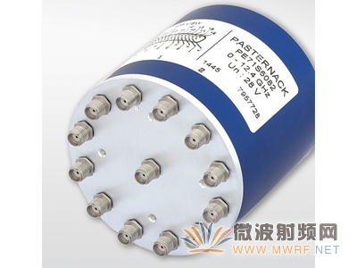

  图示为使用12个不同SMA母同轴连接器的单刀十二掷机电式开关一例

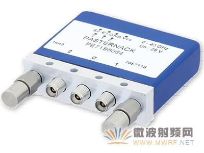

  举例而言,Pasternack提供使用寿命为100万次的标准机电式射频开关,以及使用寿命为250万~1000万次的可靠性机电式射频开关。该公司型号为PE71S6064的单刀双掷可靠性开关即为上述产品中的一种,其工作频率范围为DC~40GHz,且保证使用寿命达1000万次。
  作为可靠性机电式射频开关的一例,图示为Pasternack的PE71S6064单刀双掷机电式开关,其工作频率范围为DC~40GHz,保证使用寿命达1000万次

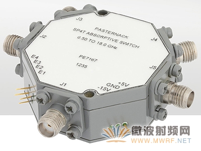

  作为PIN二极管开关的一例,图示为Pasternack的PE7167单刀四掷开关,其工作频率为500MHz~40GHz,最大开关速度为100纳秒。在固态开关中,PIN二极管基本上作为可变电阻器使用,其电阻值可通过直流偏置电流调节。
  此外,固态射频开关对静电放电更为敏感,且其功率处理能力取决于开关构型、连接器类型、工作频率以及环境温度。某些构型的PIN二极管开关虽然可处理峰值为数千瓦的功率,但是同时需以更低的开关速度为代价。PIN二极管开关的一例为Pasternack的PE7167单刀四掷开关,该产品的工作频率为500MHz~40GHz,最大开关速度为100纳秒,输入功率处理能力最高可达+20dBm。

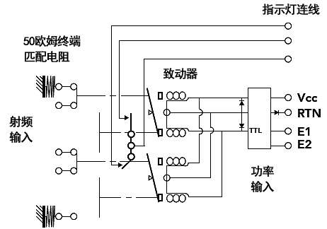

  如以上示意图所示,Pasternack的PE71S6064单刀双掷开关使用机电式射频开关的数种典型构件,包括直流28V闭锁致动器,连接开关状态指示灯的数个独立触片,以及设于闲置端口的50欧姆终端匹配电阻

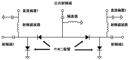

  图示为单刀双掷射频开关一例,其使用PIN二极管作为开关元件以及作为隔断射频通道与直流偏置信号通道的无源器件。在典型应用中,所示公共射频端可连接系统天线,而射频端1和2分别连接发射器和接收器。所述PIN二极管用作射频电阻器,其电阻值由该二极管的正向直流偏置电流调节。一般情况下,对于典型PIN二极管而言,直流偏置电流可在三个或更多数量级范围内调节其射频电阻值。当上述二极管处于偏置截止状态时,其阻抗高至接近断路电路的阻抗。
