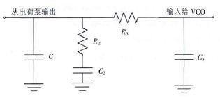

  环路滤波器是电荷泵锁相环电路的重要环节,它连接在电荷泵和压控振荡器之间。锁相环的基本频率特性是由环路滤波器决定的。实际上,正是由于环路滤波器的存在,锁相环才可以选择工作在任意的中心频率和带宽内。环路滤波器的类型多种多样,大致分为有源滤波器和无源滤波器两大类,无源滤波器与有源滤波器相比,其优点在于:结构简单、低噪声、高稳定度和易以实现。
  最常见的无源滤波器是如图1所示的三阶滤波器。一般而言,环路滤波器的带宽应为PFD频率(通道间隔)的1/10.提高环路带宽会缩短锁定时间。但环路带宽过大会大幅度地增加不稳定性,从而导致锁相环无法锁定的状态。

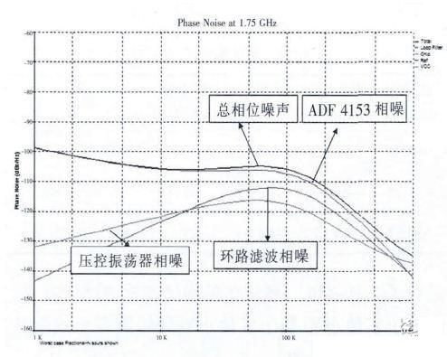

  设定环路滤波器带宽为100kHz,相位裕度50°,其相位噪声的仿真情况如图3所示。
  图3环路带宽为100kHz时的相位噪声仿真
  从图3中可以得知,当环路滤波带宽为100kHz时,VCO对于总相位噪声的贡献显著地降低,芯片所引起的相位噪声占据了主导地位,在10kHz以内,总相位噪声输出的曲线基本与芯片所引起的相位噪声重合。由此可以得知,当环路带宽较宽(如 100kHz)的情况下,针对锁相环输出信号进行相位噪声测试,其结果基本能真正反映芯片输出的相位噪声。

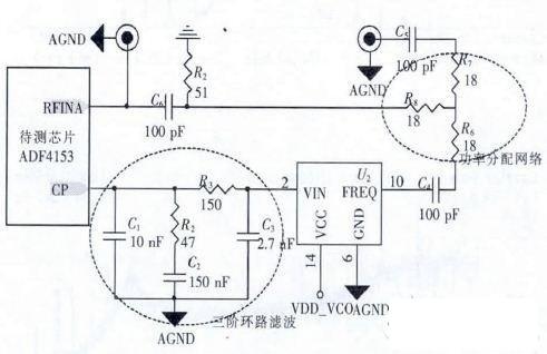

  本文研究的ADF 4154的主要测试频点为1.7452GHz(fPFD=25MHz,RSET=5.1k),根据测试要求进行综合的考虑,设定了环路带宽75kHz,相位裕度50°的约束条件。在进行ADF 4153的外围电路设计时,首先需要确认所使用的VCO型号及其标称性能。然后再根据ADI公司提供的ADIsim-PLL软件进行三阶环路滤波器的设计。从软件得出C1~C3、R2、R3的具体取值,再根据现有的标称电容电阻值进行调整,反算出实际设计的环路带宽及相位裕度。
  由此,我们确定了环路滤波器中各个电容、电阻的取值,并设计了可用于ADF 4153芯片测试的电路原理图,如图4所示。VCO的输出不仅需要连接外部频谱仪进行测试,还需要通过电容反馈到ADF 4153的REFINA端,同时REFINA端还需要预留SMA头用于射频输入频率范围及灵敏度测试。一个简单的电阻网络用于完成VCO输出信号功率的再分配。
  图4环路滤波器及射频电路设计
