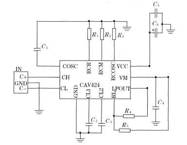

  CAV424是专门用于电容检测转换的集成芯片, 其工作原理图及外围连接图如图1所示。
  图1 CAV424工作原理图及外围连接图
  由图1可知, 通过电容C osc调整参考振荡器的频率来驱动2个构造对称的积分器并使它们在时间和相位上同步。2 个被控制的积分器的振幅分别由电容C X1和C X2来决定, 这里C X1作参考电容, C X2作为测量电容。由于积分器具有很高的共模抑制比和分辨率, 所以2个振幅的差值所提供的信号就反映出2个电容C X1和C X2的差值。这个电压差值通过后面的有源滤波器滤波为直流电源信号(整流效应), 然后送到可调的放大器, 调整RL 1和RL 2的值, 可得到所需要的输出电压值。如果2 个电容C X1和C X2值相同, 那么经过整流和滤波得到的一个直流电压信号就是零。如果测量C X2电容改变了△C X2, 那么得到的输出电压与之是成正比的。如果2个电容C X1和C X2值不相同, 那么当C X2 = 0时, 在输出端得到的是一个偏置值, 它始终是叠加在直流电压信号上的。
  1.2 测量输出
  根据CAV424工作原理及外围电路连接图, 可得测量输出表达式:
  这里取ICX1= ICX2= IC, 所以输出表达式( 1)可简化为:
  式中:
  VM 为参考电压2 5 V; Ic 为2个积分器的充电电流, 这里取常数5 A; fOSC为参考振荡器频率范围, 其由被测电容的最小值决定。

  CAV424检测芯片在系统中主要任务是将传感器的差动电容信号转换为可测的电压信号。差动式压力传感器的低压端连接C X1参考电容端, 高压端连接C X2被测电容端, 这样连接可以保证输出电压始终为正。
  2. 2 电容检测电路设计

  因此, 在小位移情况下, 外加压力和△δ成比例关系, 可见电容的倒数差与输入压力成线性关系。所以文中将CAV424的CX 1作为参考电容端连接到差压的高压端是合适的, 这样的线性关系减少了系统误差的影响, 提高了系统的可靠性和准确性。CAV424检测转换原理如图3所示。
  图3 CAV424检测原理图

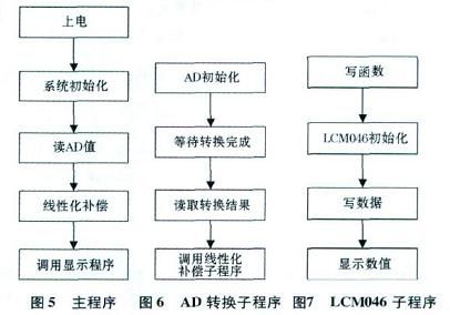

                  2.4 软件设计
  软件设计主要包括A /D 转换程序和LCM 046 数据显示两部分。另外还有非线性补偿部分, 在线性不好的情况下可以采用插值法进行必要的线性补偿。软件流程图设计如图5、图6、图7所示。
