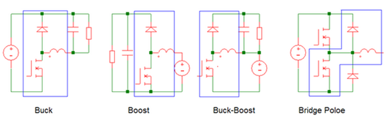

  图1: 四种基本的功率开关电路

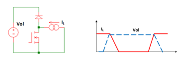

  有多种不同的拓扑用于功率转换器、电机驱动器和电灯镇流器中。图1显示四种基本的功率开关电路。在所有四种基本电路中——事实上在大部分功率开关电路中——蓝线以内表示的是同样的开关二极管电感网络。该网络在所有这些电路中均具有相同的特性。因此,可利用图2中的简化电路进行开关瞬变时针对功率开关的开关性能分析。由于开关瞬变期间,电感电流几乎不变,因此采用电流源代替电感,如图所示。该电路的理想电压和电流开关波形同样如图2所示。
  图2 简化的功率开关电路及其理想开关波形
  MOSFET开关关断时,它两端的电压将上升。然而,电流IL将继续流过MOSFET,直到开关电压到达Vol。二极管导通后,电流IL开始下降。MOSFET开关导通时,情况相反,如图所示。这类开关称为“硬开关”。开关瞬变期间,必须同时支持最大电压和最大电流。因此,这种“硬开关”会使MOSFET开关承受高电压应力。
