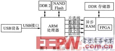

本方案的系统设计如图1所示。该系统由ARM处理器、FPGA和USB设备构成,FPGA通过内部开辟的异步RAM空间接收数据,ARM处理器负责将USB设备中数据通过并行总线转发给FPGA,USB设备支持常见的U盘、照相机、移动硬盘等支持USB接口的从设备。本设计还将ARM处理器的两个引脚与FPGA的通信。指令线用于ARM向FPGA发送准备进行数据传输的指令;响应线用于FPGA在接收到ARM的通知并准备好后响应ARM。与FPGA相连的DDR存储器用于高速缓存大量图像数据,支持常见的DDR、DDR2和DDR3等类型。

本方案选用的ARM处理器为韩国三星公司的S5PV210。S5PV210是一款基于ARM Cortex—A8内核的RSIC处理器,该芯片拥有强大的计算能力、丰富的内部资源和外部接口,主频高达1 GHz,同时它还拥有优化的外部存储器接口。外部存储器接口为异步接口,时钟频率为133MHz,位宽为16位,具有完善且可调的时序控制功能,可用于连接ROM、SRAM、oneNAND、NAND Flash等多种存储器,能满足在高端通信服务中的数据带宽要求。本方案使用这个接口完成数据从ARM处理器到FPGA的高速传输。
1.2 ARM与FPGA接口设计
本方案将FPGA异步RAM连接在ARM处理器的XM0内存总线上,作为一个位宽为16位的SRAM使用,其对应的硬件地址为0x10000000到0x1000 1002,共4 098字节。由于异步RAM的位宽为16位,故只需使用地址线ADDR 1~ADDR 13。指令线连接ARM处理器的GPIO引脚,方向为输出,高电平有效。响应线连接ARM处理器的中断引脚,方向为输入,上升沿有效。

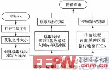

本方案通过Linux系统的热插拔机制自动启动应用程序。在U盘插入USB接口后,Linux系统自动加载USB驱动和FPGA驱动并启动应用程序。应用程序流程如图5所示。
运行应用程序时,通过设置参数能使应用程序读取U盘、移动硬盘甚至网络上的文件,使方案具有很高的灵活性。应用程序使用了多线程技术来充分利用系统资源,使用两个线程分别实现从U盘读取数据存入缓冲区的过程和将缓冲区内的数据传输至FPGA的过程。在读取线程或写入线程中,可以加入数据处理代码实现数据的预处理,减少FPGA工作量。应用程序分配了多个缓冲区提高性能,并使用了互斥锁实现读取线程与传输线程间的线程同步,确保数据正确传输。

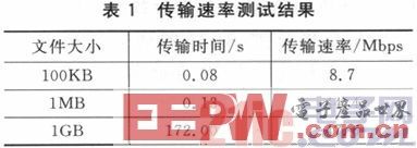

2.1 传输速率测试
此测试传输3个不同大小的文件,记录数据传输时间,从而获得数据传输速率。
测试结果如表1所列。
由表1可知,在传输速率测试中,测得的最高数据传输速率为47.6 Mbps,比现有方案如CY7C67300、CH376的数据传输速率高。在传输速率测试中,传输100 KB文件的传输速率与传输1 MB和1 GB文件的传输速率相比偏低,而传输1 MB和1 GB文件的传输速率则相差不大。原因为:
①测试为先进行计时后开始传输,存在一段时间未传输数据。
②应用程序在传输开始前需要一段时间进行初始化,存在一段时间未传输数据。
在后两种测试中,以上两种未传输数据的时间占总时间的比重较低,因此数据传输速率较高。
