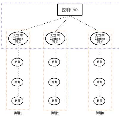

  理论上一个Zigbee网络可以有65000个节点,但是实际使用中,考虑到速度和其他因素,一般的Zigbee网络可以有1000个节点。而一个路段的路灯总数一般不会超出1000(即使有超过的,也可以人为的划分为多个小路段处理),正好适合。这样每一条街道都是一个独立的小ZigBee系统,同一街道的路灯之间可以进行通信,传递信息,而不同街道的路灯之间是不直接联系的,互不干扰。对于每个路段,我们还设置Zigbee网关,网关包含两个独立的Zigbee系统,一个和本路段的Zigbee相连,另外一个和控制中心相连。和控制中心连接的部分使用外部功率放大器来增强发射功率,增加通信距离(目前有的厂家的ZigBee模块可以达到数十公里的距离,完全可以满足覆盖一个城市的要求),这样多个路段的ZigBee网关又组成一个大范围的ZigBee网络。
  无线通信网络结构图

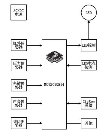

  智能节能路灯使用了功能强大的MC9S08QE64单片机作为控制器,利用单片机自身集成的中断、ADCPWM等功能模块,实现了环境信号检测、LED控制、ZigBee通信等多种功能。Zigbee部分使用了MC13202作为控制芯片,使用SPI接口和单片机连接。
  LED驱动部分利用MC9S08单片机带有的增强的TPM模块来产生PWM信号,驱动多路白光LED进行照明(使用多路LED是为了保证照明的亮度)。通过调节PWM信号的占空比,就可以调整LED的亮度。同时对LED的电流和照明光强进行检测,并反馈到PWM控制中,这样可以保证照明的亮度。
  为了可靠的检测到人或者车辆的经过,我们使用了红外、压力、振动、声音等多种传感器来感知人体和车辆的运动,并综合进行判断,这样可以有效的检测到人和车辆的经过,同时减少了干扰信号对系统的影响。图一显示了整个系统的结构。
  系统框图
