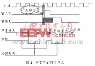

  数据在传输的过程中,接收寄存器收到变化的数据时,数据的改变发生在时钟触发沿而导致接受数据出现不稳定的状态[3]称为亚稳态,如图2上部分所示。因此在异步时钟之间进行数据传输常常会用到同步单元。单字节同步单元比较简单,而其常用的同步单元的结构如图2下半部分所示。在多位的跨时钟域数据传输中,情况比单比特的数据传输复杂得多,由于存在多位数据同时变化的情况,为了提高数据传输的稳定性,采用将二进制码转化为格雷码[2]后传输。

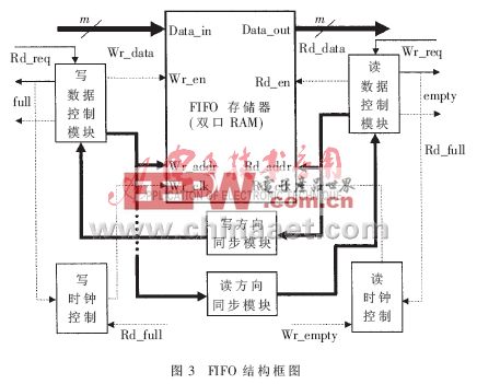

  本文所采用的结构是基于环型FIFO结构[1],其整体结构如图3所示。在图3中,总线用粗实线表示,其中总线上的数字(如m)表示总线位宽;控制线用虚线表示,输入、输出的信号(如FIFO空/满信号)用细的实线表示,箭头表示输入/出方向。从图3中可以清楚地看出,整个异步FIFO的结构由读/写控制模块、读/写同步模块、读/写时钟控制模块以及双口的RAM七个模块组成。由于采用模块化的设计结构,以上的结构并不局限于具体的应用,可以很容易设计成实际应用需求的IP核,而且容易升级,相对于传统的设计,增加的时钟控制模块能有效提高能效。

  在异步FIFO的设计中,空/满信号的产生是其主要的难点。当写入数据时,写信号指针追上读信号指针的情况,意味着FIFO满的状态。同理在读出数据时,读地址指针追上写地址指针的情况,意味着FIFO为空状态。以上的分析可以得出,不能简单通过读地址指针等于写地址指针来判定FIFO的空/满状态。有效的解决方法在文献[1]、文献[2]中都被采用。若FIFO的深度为N,则其读/写地址指针的宽度应为log2(N)位,读/写地址指针都增加一位,变为log2(N)+1位后,测试读地址指针与写地址指针,当两者相等时,FIFO即为空状态。而当FIFO读地址指针与写地址指针的最高有效位不同而其他有效位完全相同时,即为FIFO满状态,这种循环的地址指针即是环型FIFO的由来。在本文的设计中,空/满信号不仅用于指示FIFO的状态,还用于读/写时钟的控制,从而达到节能的目地。
  2.2 读控制模块
  读数据控制模块主要功能是:根据数据的输出及读请求信号产生用于读数据的控制信号、读地址指针、FIFO空(empty)信号以及用于控制写时钟Wr_full信号(其具体功用在2.3中介绍)。当外部有数据读出请求(Rd_req有效)且FIFO不为空时,使能FIFO的读有效,FIFO输出数据,输出数据完成后读地址指针加1。其中空信号的产生采用2.1中的方法,其内部实现的具体框图如图4所示。
  在图4中,读控制逻辑单元主要用于产生读使能信号,依据读请求信号和FIFO的空(empty)信号产生读使能。当有读请求并且FIFO不为空时,读使能有效,同时使地址指针加1。读地址计数器即是一个二进制的计数器,产生输入双口RAM的读地址指针。由于读地址指针要传输到写控制模块,而两模块处于不同的时钟域,为了使数据有效传输到写时钟域,采用先将读地址指针表示的二进制数转化为格雷码(具体实现参见文献[2])后再传输。

  由于实际应用于系统中时钟频率较高,为了达到稳定,选择了流水线的同步器单元。在图2的基础上增加寄存器的位宽。为了使系统的稳定性增强,采用三级流水线的结构,当然,也可以根据自己实际的需要而增减流水线级数。
