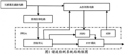

  系统总体结构如图1所示。
  (1)采样电路部分:包括互感器及滤波电路、锁相倍频电路和A/D转换电路。
  待测电压电流信号经互感器调理电路转化成便于采样的低压信号,经滤波器滤除检测范围外的高次谐波、高频干扰信号和噪声;然后进入A/D转换电路,电压、电流的模拟信号转换成可以用于计算的数字信号。锁相倍频电路用于跟踪待测信号的频率变化,以实现对信号的整周期采样。
  (2)如图1所示,虚线框内部分由FPGA实现。最主要部分就是控制单元和FFT模块。控制单元主要由状态机的形式实现,当接收到锁相倍频电路送来 的倍频信号时,驱动A/D转换器进行采样。A/D转换器完成一次采样,先将数据送入到FIFO模块暂存,当数据达到进行FFT计算所需点数后,状态机控制 FIFO模块将数据送入FFT模块进行计算。为保证数据由A/D转换电路进入FPGA时的同步,A/D转换电路中的时钟由FPGA对开发板上的时钟分频后 提供。

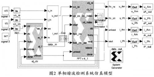

  FPGA部分采用模块化的设计方法。在Simulink环境下搭建仿真模型,如图2所示。模型的核心部分是FFT计算模块(FFT v4_1),围绕它设计了数据输入子系统data_in、数据输出子系统(data_out)和控制单元模块(st_ctr)。用simulink中的信 号模块模拟出电压u(t)、电流信号i(t),考虑到后续数据输出控制的设计,预留了中断信号输入INT(signal 3),为便于仿真,其间隔时间与采样时间同步。数据输入子系统主要用于对采样数据的转换和暂存, 数据输入子系统的主要包括scale模块、convert模块和FIFO模块。数据输出子系统用于对FFT计算所得的结果进行处理,计算出电压、电流基波 及各次谐波的幅值和相位。

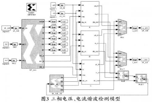

  然后,搭建三相的电压、电流谐波检测模型(图3),其中包括了控制模块(ST_MA、da_out_ctr)和三个子系统A、B、C,每个子系统内 均有一个单相谐波检测模型。控制模块ST_MA实现对整个模型运行时序的控制以及对硬件采样电路的控制;da_out_ctr用于控制数据的输出。

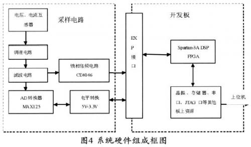

  如图4所示,系统硬件由两大部分组成,分别是虚线框内的采样电路部分和开发板部分[6-7]。本文采用的Spartan-3A DSP 入门级开发板是Xilinx公司出品的基于Spartan-3A DSP FPGA设计的一个开发平台。采样电路实现对三相电压、电流的整周期同步采样,其设计尺寸与Spartan-3A DSP开发板相同,通过EXP接口实现与开发板的通信。它包括:电压、电流互感器、调理电路、低通滤波电路、锁相倍频电路、AD转换器及电平转换电路。

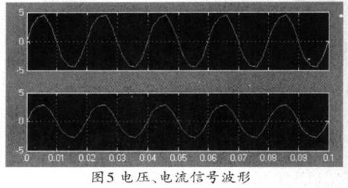

  经采样后得到的数字信号量在0~5V之间,依照给定参数分别乘系数J、K,利用Simulink中模块生成一组表征电压、电流的数字信号作为系统的输入信号。如图5所示。

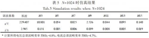

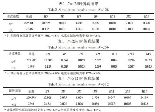

  将FFT模块中的采样点数分别设置成为128、256、512、1024,并设置相应的采样频率,然后运行硬件联合仿真模型;将计算结果再乘系数1/J、1/K,得到表2~表5所示结果。
  3.2 仿真结果分析
  由各表中可以看出,计算出的幅值以及根据幅值计算所得总谐波畸变率的误差都比较小。随着采样点数的增加,计算所得基波和较低次数的谐波幅值的误差和总谐波 畸变率的误差并没有明显减小,而次数较高的谐波误差减小较明显。究其原因,N点FFT计算可以分解出0~N/2-1次谐波,N=128时就可以分解出63 次以内的谐波了。而对于次数较高的谐波,采样点数的增加对其幅值误差的改善还是比较明显的。硬件实现时,在计算精度满足要求的情况下,考虑到实时性的要 求,可选用256点FFT进行计算。
  此外,计算所得相位出现了很大的偏差;原本设想通过改变待测信号参数,分析仿真结果来推导出相位偏差的规律,但是随着数值的改变,相位偏差规律并不 明显,并未达到预期目的。然而,在改变信号参数的分析过程中发现,相位的改变对谐波幅值和总谐波畸变率的计算并没有太大影响,计算精度基本满足要求。因 此,实际硬件实现时,舍弃掉相位计算,只计算出各次谐波的幅值及总谐波畸变率。
