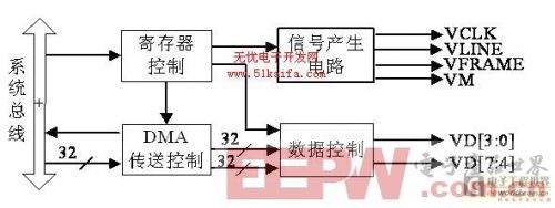

  S3C44B0X中内置的LCD控制器可以支持4级灰度、16级灰度的黑白LCD和256级颜色的彩色LCD屏;支持3种LCD驱动器:4位双扫描,4位单扫描,8位单扫描显示模式。内置的LCD控制器的作用是将定位在系统存储器(SDRAM)中的显示缓冲区中的LCD图像数据传送到外部LCD驱动器,并产生必须的LCD控制信号[5]。图1为LCD控制器内部结构框图。其中,VCLK是LCD控制器和LCD驱动器之间的像素时钟信号;VLINE是LCD控制器和LCD 驱动器之间的行同步脉冲信号;VFRAME是LCD控制器和LCD驱动器之间的帧同步信号。VM是LCD驱动器的AC信号。VD[3∶0 ]和VD[ 7∶4 ] 是LCD像素点数据输出端口。
  图1:LCD 控制器内部结构图

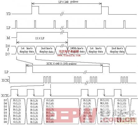

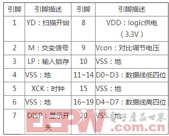

  LM7M632是按照8位单扫描模式工作的。所谓8位单扫描方式,就是显示采用8位并行数据线进行“行”数据连续移位输出,直到整个帧的数据都被移出为止。LCD模块接口信号线的定义如表1所示,图2为LCD控制器与LCD的硬件接口的连接图。在该显示系统的硬件电路中,S3C44B0中的内置LCD控制器与LCD模块LM7M632的连接是关键。图3是LM7M632模块接口时序图。其中,YD是帧(写满整个屏的数据称为1个“帧”)同步信号,该信号启动LCD屏的新一帧的数据。两个YD脉冲之间的时间长度就称之为“帧周期”。根据LCD模块的特性,帧刷新周期为12ms到14ms,频率为70Hz~80Hz。每1帧中包含240个LP脉冲。LP为行(共240行)数据输入锁存信号,该信号启动LCD屏新的一行的数据。也就是行同步脉冲信号。每1行中包括640×3/8个XCK脉冲信号。XCK为行数据输入信号,也就是每一行中像素点数据传输的时钟信号;每组8位的数据在XCK的下降沿处被输入锁存。D0~D7是8位的显示数据输入信号。
  表1:LCD模块(LM7M632)接口信号线定义
  图3:LM7M632模块接口时序图
