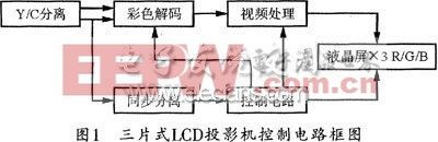

  三片式LCD投影机的一般电路原理如图1所示。由图1可以看出,传统LCD投影机的电路原理是把传送过来的视频信号通过彩色解码,以产生R、G、B信号,然后通过视频处理电路把该三基色信号加载在红、绿、蓝三只单色液晶屏上,最后加在三只单色投影管上,并经三只单色投影管还原后,再把图像通过光学透镜放大几十倍后由反射镜反射到屏幕上,最后在屏幕上合成出彩色图像。由此可以看出,由于三只投影管和投影镜头并非都正对屏幕放置,三种图像信号还原到屏幕上所经过的光路各不相同,而这必然导致R、G、B三色信号在屏幕上不能完全重合在一起,进而引起会聚失真。

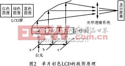

  于是,本文从图1的视频处理电路和控制电路着手,设计了一种新的投影方式,即在一个液晶屏上呈现R、G、B三基色的单色图像数据,并对照射进来的R、G、B三单色光进行调制,然后经过透射、折射以及图像拉宽等光学系统的处理,最终在屏幕上形成彩色网像,该方法的原理图如图2所示。
  通过图2可以看出,该没计的最大特点是在一块LCD屏上分别显示出R、G、B三基色图像,并通过对单色光进行调制来投影,而不像传统的投影系统,要用三块LCD屏分别显示R、G、B基色图像。

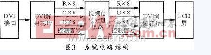

  在投影机设计中,控制电路的作用是对输入的视频和数字图像信号进行处理,以将其转变成适合LCD屏显示的信号。投影系统的电路部分如图3所示。当图像信号由DVI接口传送到DVI解码芯片后,系统可将视频信号分解成24位R、G、B单色信号以及相应的控制信号,再通过FPGA组成的视频信号处理电路进行相关转换,然后经过DVI编码芯片恢复成DVI信号,最后送至液晶屏。

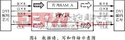

  从系统电路的示意图可知。以FPGA为核心(包括DVI解码、编码芯片在内)的信号处理电路是整个设计中最为关键的部分,图4所示是其数据读写和传输示意图。从DVI解码芯片进入FPGA的数据包括8位并行R/G/B信号以及行、场控制信号和时钟信号。事实上,为实现实时视频显示,应该对一帧(笔者使用的LCD屏所支持的最高分辨率为XGA,即1024×768)数据进行处理。可是,如果对整帧数据一起处理,至少需要2 MB以上的外部存贮器来对数据进行缓存,这样既提高了成本,又增加了电路的复杂性。因此,在本设计中,笔者采用了一种新思路,即对输入的视频数据一行一行的进行处理,并且在相邻两行的数据流处理中采用“乒乓操作”,这样既可实现实时显示,又简化了电路。具体操作如下:
  ① 通过模块调用将FPGA的片内RAM分为“RAM_A”和“RAM_B”;
  ② 在第一个行周期,将输入的第一行数据流缓存到“RAM_A”:因为一行视频信号有3K字节,为了实现在LCD屏上三基色的分离,在对数据进行存储时,不能按照数据进入FPGA的顺序来存储,而应将红色数据依次存放在第1至第1024个存储单元,绿色数据存放在第1025至第2048个存储单元,蓝色数据则放在第2049至第3072个存储单元,即将原来的象素“打乱”存放;
  ③ 在第二个行周期,按照步骤②中所描述的方法将第二行的视频信号存入“RAM_B”,同时将“RAM_A”中所存的第一行视频信号依次从I/O口读出,再经DVI编码芯片编码后送至LCD屏,即在读出数据时“按序”读取;
  ④ 重复步骤②、③,使读、写操作交替在“RAM_A”和“RAM_B”间循环进行,直至一帧数据传输完毕。

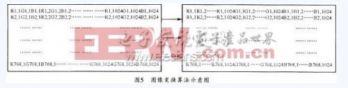

  此时,LCD屏上显示数据的具体算法如图5所示,即R1,2占据G1,1的位置(即第2个单元),R1,3占据B1,1的位置(即第3个单元),R1,4占据第4个单元,以此类推,直至1024个红色数据在LCD屏上排列完毕,再开始绿色数据,继而是蓝色数据。这样便可达到图2中在一块LCD屏上分别显示R、G、B图像的目的。
