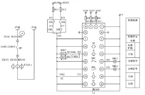

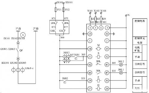

  图2为未改进前的联络柜控制电路图。图2中,联络柜中的手动、自动控制的框架式断路器去消由于原理设计缺陷,转换开关在自动档时,欠压线圈Q与合闸线圈X得电时出现竞争与冒险问题,造成断路器不能可靠合闸。为了突出主要问题,将其他辅助回路略去,在储能电机已储能时,如果300#线得电,欠压线圈Q先吸合,则自动合闸成功,否则就失败,即是造成自动合闸有时成功、有时失败的原因。
  为了能使断路器可靠合闸,线路中增加延时继电器BSJ,如图3所示。当300#线路得电时,欠压线圈Q得电动作,合闸线圈X通过通电延时继电器BSJ延时吸合后得电动作,断路器合闸。
  图2联络柜控制电路图。
  图3增加BSJ后的联络柜控制电路图。
