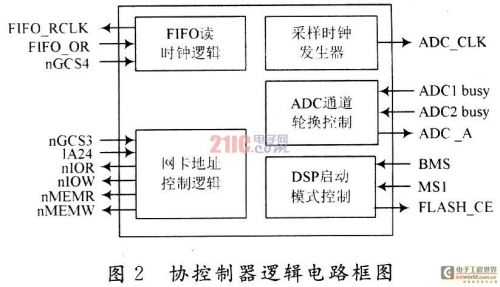

  1. 3 协控制器
  协控制器逻辑电路框图如图2所示。图2中,采样时钟发生器为A/D转换器提供采样时钟;ADC通道轮换控制电路协调8个通道的数据转换次序,协助DSP准确地读取各相电压电流信号;DSP启动模式控制电路协助DSP上电初始化程序从FLASH自启动;FIFO读时钟逻辑电路由ARM嵌入式平台控制,产生读时钟,完成DSP与ARM系统的数据传输;网卡地址控制逻辑为CS8900网卡提供读写逻辑。

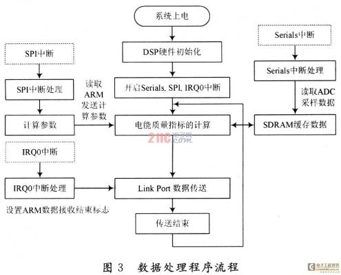

  2.2 数据处理程序设计
  数据处理程序流程图如图3所示,程序启动后,DSP通过SetiaIs中断读取ADC采样数据,同时接收SPI中断,根据ARM系统的命令进行相应的电能质量指标计算,将计算数据通过Link Port传送给FIFO供ARM系统读取;IRQ0中断用于控制数据传送的节奏和数据同步。
