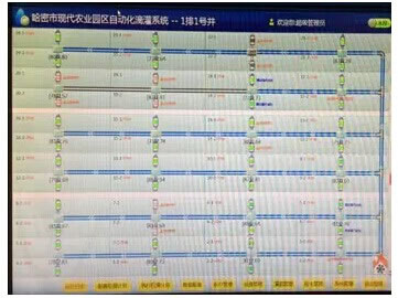

  图1 新疆哈密地区农业自动化滴灌系统应用现场(全是哈密瓜哦!)

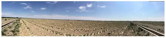

  用户在模拟现场调试阶段,ZigBee网络所有节点均能正常采集和控制,但安装到现场后却存在诸多不解的现象,对方工程师由于现场没有专业的网络分析设备,而ZigBee网络的覆盖范围又过于庞大,故障分析基本变成了不可能。进过双方详细技术沟通,由我司派遣工程师并携带专业网络分析工具ZigBee Analyser前往现场进行网络故障排查。

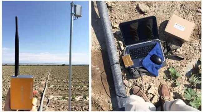

  图2 致远工程师前往哈密现场使用ZigBee分析仪进行故障排查

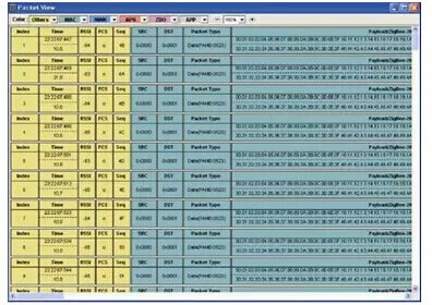

  针对此类大范围的ZigBee控制采集网络,其实利用ZigBee网络分析仪监控整个ZigBee网络的实际运作情况,问题瞬间即可暴露无遗。致远工程师利用ZigBee网络分析仪对该小区域内的网络进行网络运行信息捕获。
  图4 分析仪配套分析工具Packet-Analyzer进行网络运行状态监控

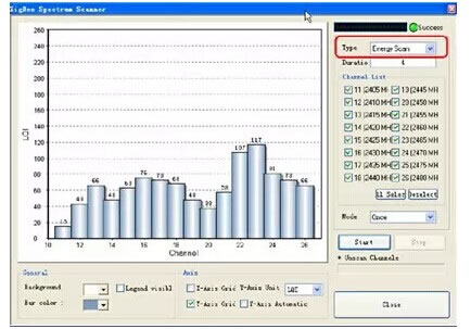

  第一步:在网络覆盖范围内,在固定点使用ZigBee分析仪进行网络监控,监控发现路由下行信息正常发送,但存在一定概率无法正常到达故障终端节点,而Packet-Analyzer数据显示无线信号覆盖距离完全足够。一般认为节点接收机可能存在问题。
  图5 ZigBee Analyser对无线信道进行评估

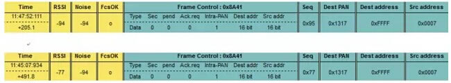

  第二步:对该故障节点进行数据收发测试,但未发现任何问题,但在该节点附件,进行信号强度捕获时,却发现其中一个路由节点存在下行信号弱,且临近终端的接收灵敏度,而到该路由节点同等距离的其他方位信号强度却正常。如下所示,问题的目标确定在附件编号为0X0007的路由器。
  图6 路由节点下行数据分析
  针对路由器信号进行分析,大概可以得出这样一个结论,0x0007路由节点存在信号辐射不均匀的情况,其方向图类似于下图所示,由于该故障节点(其实该节点并无问题)刚好处于路由器信号辐射盲区,且附件无复用路由器,导致下行数据无法正常到达。
  图7 路由节点方向图示意

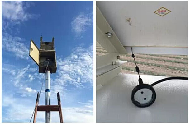

  在区域内寻找到该路由节点,对其进行详细的检查,其实路由设备同样工作一切正常,功能、性能同样也并未发现异常,重前面的分析其实我们即可较准确的将问题集中在天线上,进过对天线的检查,发现天线底座吸盘掉落,而用胶带固定,其实这已经严重影响天线的完整性,导致驻波及天线的方向性都收到严重影响,而该问题又不会导致网络出现严重故障,且一般很难发现。
  图8 路由节天线部件不完整导致信号辐射不均匀
