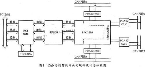

  目前计算机的发展,除了少数专门的工控机还在使用ISA总线以外,PC机上使用最为普遍的就是PCI总线了。PCI总线是Intel公司推出的一种高性能32/64位PC机局部总线,可能同时支持多组外围没备而不受制于处理器,其数据吞吐量很大(33 MHz总线频率、32位传输时,其峰值可高达132 MB/s),PCI总线依靠其优越的性能必将取代ISA总线。因此,本文基于PCI总线来设计一个带有4个CAN总线网段的智能通信卡。图1是该通信卡的整体硬件结构图。
  1.1 PCI总线接口的实现
  PCI总线具有非常严格的规范,也具有良好的兼容性。但是PCI总线协议也比较复杂。本设计选用专用的PCI总线接口芯片PCI9030来实现网关的PCI总线接口。PCI9030是PLX公司开发的低价格PCI总线从模式接口芯片。该芯片功耗低,符合PCI2.2规范,用户设计时只需考虑局部总线一侧的逻辑控制电路和用于配置的外部EEP-ROM,而不必考虑PCI协议的具体实现方法,这样就大大简化了设计难度,缩短了开发周期。
  PCI9030要求有一块EEPROM作为初始化存储器。在系统加载时,PCI9030先从该EEPROM中加载初始数据,进行初始设置,因此,EEP-ROM中的信息是否正确决定了PCI卡的加载和运行是否正常。本设计选用ST93CS56作为PCI9030的初始化存储器,其结构方案如图2所示。

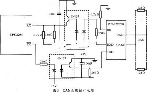

  比较上述两种方法,在传统的SJA1000中,接收过滤只能满足一些规律性较高的ID筛选过滤,或对个数较少的ID (一般小于10~15个)进行任意筛选过滤,而难以实现更复杂的任意ID进行筛选过滤,这无疑增加了系统软件设计及运行负担。而第二种设计方法相对较为简便。由于LPC2294微控制器中为所有CAN控制器提供了全局的接收标识符查询功能,因而能容易地设计较复杂的ID接收过滤,其工作的重点主要在ARM芯片的软件设计上。本文采用第二种方法来实现CAN总线接口,并采用PCA82C250作为CAN总线驱动器,同时将6N137连入CAN控制器和CAN驱动器之间以降低CAN总线对网关卡的电磁干扰。图3所示是LPC2294中一个CAN接口的连接图,其它接口与之类似。

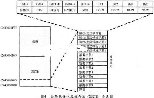

  若在EPlC6的“双口RAM”中设置一个状态与控制寄存器组(SOR),那么,上位机便可通过访问该寄存器组查询通信卡的运行状态。为了有效管理数据传输,防止传输过程中的数据丢失,本设计在ARM内部的静态RAM区开辟了一个全局数据收发缓存区(GRTB),其示意图如图4所示。
  图4中,对于标准帧来说,它只有11位标识符,因此,图中的标识符字节3和4保留不用。而帧格式用来区别此帧是标准帧(0)还是扩展帧(1)。当RTR为1时,表示此帧是远程帧。图中的源段号和目的段号用于表明此帧来自哪个网段以及将要送往哪个网段(此处将上位机也作为其中一段来处理)。DLC表明传输的数据字节数目。

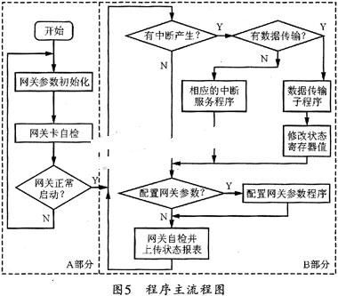

  系统上电复位后,系统将首先运行初始化程序。LPC2294的初始化主要是初始化全局接收和发送缓冲区以及清除状态寄存器中的值等CI9030的初始化主要是从EEPROM中加载初始数据以进行初始设置,CAN初始化包括设置模式、总线时序、中断使能、标识符表格,这些设置均可通过给CAN芯片的内部寄存器赋值来实现。初始化成功之后,通信卡将进行自检,并在确定启动正常之后进入工作状态。这一部分的程序流程图如图5的A部分所示。
  系统进入工作状态后(图5中的B部分)将等待中断产生,如有,则进人相应的中断服务程序。如果是数据传输,则转入数据传输子程序,数据传输子程序主要包括3个部分:

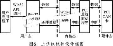

  本设计中,上位机软件设计程序主要包括通信卡底层驱动程序和用户服务程序。其设计框图图6所示。
                  通信卡底层驱动程序的功能主要是配置CAN总线接口、收发CAN总线上的数据、对CAN总线进行实时监测、执行用户程序的收发命令等。CAN总线和PCI总线错误均采用中断处理,并通过事件(Event)内核对象直接通知给用户程序。
  PCI的用户服务程序则通过PCI通信程序与系统PCIDI (PCI device interface)进行通信,并由系统完成PCI协议的处理与数据传输。用户可以在设计好的上位机界面上方便的设定节点参数,查询节点状态信息。
