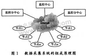

考虑到目前我国城市现有的通信条件和实际情况,本文设计了利用嵌入式系统作为开发平台,利用TCP/IP协议作为交通信息传输的方式的道路交通数据采集的方案。由于Internet的发展和普及,采用TCP/IP协议简单、方便、成本低,开放性好,标准化程度高。道路上各节点进行数据通信,中心利用采集各节点的数据进行控制、决策和协调,并向外发布信息。系统结构如图1所示。

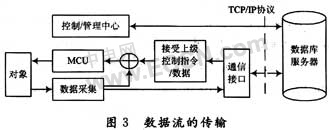

按其功能要求其数据流有:一是从各个传感器采集的数据,通过中间处理过程进行处理后,显示在管理人员面前或对外发布的客户终端上;二是从信息采集系统中取来的数据,通过中间处理过程进行处理后,上传到监控中心,存储在数据库中;三是监控中心发布系统协调控制的命令或处理的结果在节点上显示。其数据流的传输如图3所示。

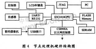

节点处理机要执行繁重的通讯和算法处理,对处理器的通讯和运算速度有很高的要求,传统的单片机处理器性能有限无法满足节点的要求。因此采用SAMSUNG公司的处理器S3C2410平台,它具有灵活的特性和强大的性能,在嵌入式系统中得到了广泛的应用。该处理器内部集成了ARM公司ARM920T处理器核的32位微控制器,资源丰富,带独立的16 kB的指令Cache和16 kB数据Cache、LCD控制器、RAM控制器、NAND闪存控制器、3路UART、4路DMA、4路带PWM的Timer、并行I/O口、8路10位ADC、TouchSereen接口、I2C接口、I2S接口、2个USB接口控制器、2路SPI,主频最高可达203 MHz。在处理器丰富资源的基础上,还进行了相关的配置和扩展,平台配置了16 MB 16位的FLASH和64 MB 32位的SDRAM。通过以太网控制器芯片CS8900A扩展了一个网口,另外引出了一个HOST USB接口。硬件平台如图4所示。
16 MB 16位的FLASH用来存储Linux内核和应用程序,64MB 32位的SDRAM在系统运行的时候存储Linux的内核和应用程序。
以太网控制器通过以太网接口芯片CS8900A,用于接入Internet,加入光纤接口就可以实现光纤通讯。
RS 232和AD接口分别用于接入液晶控制器、交通灯控制器、交通指示牌控制器和检测设备。
液晶控制器用来设定或者修改智能路口控制器控制参数,而且还可以通过手动直接控制交通灯。
USB接口上外接一个带USB口的摄像头,将采集到的视频图像数据放入输入缓冲区中。然后,或者保存成文件的形式,或者运行移植到平台上的图像处理程序,对缓冲的图像数据直接进行相关处理,再保存并打成UDP包。最后,通过网络接口将图像发送到Internet上。
交通灯的控制是直接控制,接收系统的参数设定,比如路口数、红绿灯时间等,并控制交通灯。交通指示牌是用来提供交通信息的大屏幕,S3C2410接收来自监控中心的交通信息,并将这些信息送到交通指示牌控制器,显示在大屏幕上,用来诱导交通。检测设备在目前交通控制中的各种检测设备不但种类繁多,而且新产品不断涌现,预留了包括串口在内的多种接口方式。
