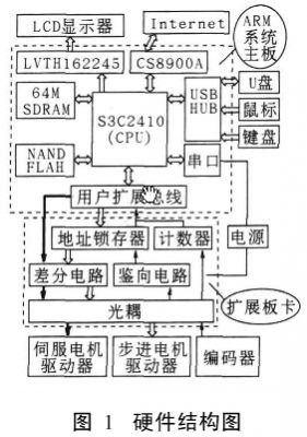

系统的硬件由ARM系统主板和扩展板卡组成。
硬件结构如图1。

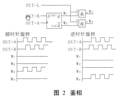

对步进电机采用开环控制,但为了将铣刀具体位置呈现给用户,同时修正控制及运动部分不可预见的误差,可以在步进电机上安装编码器。通过联轴器将二者相连。编码器脉冲信号经8253计数后可得到被测量的数字信号,然后经地址锁存器连接到扩展总线,由处理器进行处理。8253复用8 位数据总线表示计数值,处理器先读低8位后读高8位,计数范围是0 ~65 535。同时,鉴向器占用数据总线3 位表示各电机旋转方向。在单脉冲模式下,编码器脉冲由D触发器CD4013鉴相,处理器通过判断高低电平得知电机旋转方向。为了抗干扰和实现电气隔离,在与步进电机驱动器的脉冲信号和方向信号的端口连接时采用了光电隔离器件。D触发器鉴相如图2。

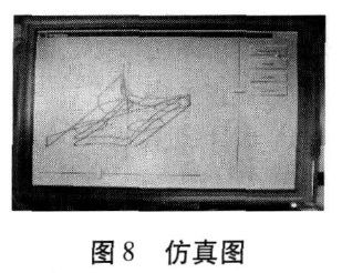

传统数控系统的使用流程是先由用户编辑G代码或其它格式的加工文件,数控系统根据该文件中代码的意义,控制刀具做出相应的动作。所以在软件方面,系统需要提供文本编辑功能、对加工文件的编译功能、电机驱动功能等。为了使用户验证加工程序的正误,系统还要提供仿真功能,将走刀过程展现给用户。

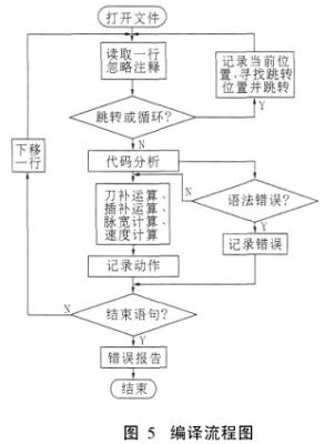

G代码是国际通用的机床加工代码,其编译的思想是: 首先将G代码文件读入流中,逐行分析其意义,并且带有查错功能。当遇到子程序跳转时记录文件指示出其位置和循环次数时,子程序返回后从记录位置继续执行;遇到主轴旋转时,在编译文件中写入旋转标志和PWM 的脉宽; 遇到插补命令时写入脉冲标志和每步的三坐标脉冲信号诸如此类。最后生成记录整套加工步骤的二进制文件。编译流程如图5所示。
